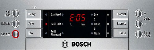

کد خطاهای ماشین ظرفشویی بوش
«E01 الی E05» نشان دهنده یک شکست ماژول قدرت (کلید قدرت مرکزی از کار افتاده).

کد خطای E06 ماشین ظرفشویی بوش
کد خطای E06 به معنای این است که خرابی سوئیچ در ورودی رخ داده است.
سیم های متصل به سنسور را بررسی کنید. سپس چرخه ی مکانیکی درب ظرفشویی را تنظیم نمایید. در صورت درست نشدن سنسور، سنسور مکانیکی درب را تعویض نمایید.
