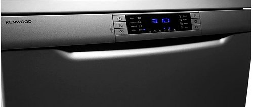

کد خطاهای ماشین ظرفشویی کنوود
فایل پیوست 119228
«F1» در این حالت با نشتی آب روبرو هستیم و آب از جلوی درب ماشین ظرفشویی بیرون میریزد.
«F2» آب از ماشین ظرفشویی خارج نمی شود و عملیات تخلیه آب به درستی انجام نمی شود.
«F3» با مشکل آبرسانی به داخل ماشین ظرفشویی مواجه هستیم.
«F5» مقدار آب داخل ماشین ظرفشویی کمتر از حد معمول است.
«F6» سنسور گرمایی ماشین ظرفشویی معیوب شده است.
«F7» درجه حرارت داخل ماشین ظرفشویی از حد نرمال بالاتر است.
«F8» ماشین ظرفشویی نمی تواند آب داخلی را گرم کند.
«F9» ماشین ظرفشویی در جای مناسبی قرار نگرفته است.
«FE» کارت الکترونیکی خراب است.
کد خطای F1 ماشین ظرفشویی کنوود
در مورد خطای F1 با نشتی آب روبرو هستیم و آب از جلوی درب ماشین ظرفشویی بیرون میریزد.
در این وضعیت شلنگ خروجی رو بردارید و داخل سینک قرار بدهید چک کنید که تخلیه میشود یا نه اگر عمل خالی شدن با سرعت کندی پیش می رود مشکل در شلنگ خروجی است ممکن است مسدود یا معیوب شده باشد پس از بررسی اگر مشکل رفع نشد حتما از تعمیرکار ماهر کمک بگیرید.
کد خطای F2 ماشین ظرفشویی کنوود
کد خطای F2 به معنای این است که آب از ماشین ظرفشویی خارج نمی شود و عملیات تخلیه آب ایراد دارد.
جهت رفع این ارور ابتدا باید از سالم بودن لوله خروجی آب و *****های ماشین ظرفشویی اطمینان حاصل کنید. پس از بررسی و رفع آن ماشین ظرفشویی را ریست کرده و دوباره به کار بیاندازید در صورتی که باز در کارکرد وسیله مشکلی حاصل شد با سوختگی موتور تخلیه روبرو هستید. حتما از تعمیرکار ماهر کمک بگیرید.
کد خطای F3 ماشین ظرفشویی کنوود
در این مورد با مشکل آبرسانی به داخل ماشین ظرفشویی مواجه هستیم. برای رفع این مشکل از سالم بودن اکوا استاپ و مدار برد الکترونیک اطمینان حاصل کنید.
جهت رفع ارور مشاهده شده بر روی نمایشگر با متخصصان کنوود سرویس تماس گرفته و مشکل خود را در سریع ترین زمان ممکن برطرف نمایید.
