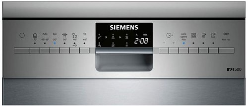

کد خطاهای ماشین ظرفشویی زیمنس
«F01» زمانی که درب ماشین ظرفشویی به خوبی بسته نشود، این ارور برروی صفحه نمایشگر ماشین ظرف شویی زیمنس، نمایان می شود.
