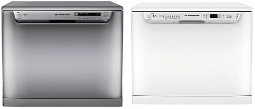

		کد خطاهای ماشین ظرفشویی آریستون
		فایل پیوست 119234
