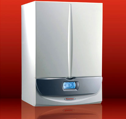

عیبیابی BENESSERE PRO
AL10: عدم تشکیل شعله (شیر گاز جرقهزنی و حسگر)
AL11: روشن شدن مشعل بدون ارسال فرمان از برد
AL20: قطعی، خرابی یا عمل کردن کلید حرارتی
AL22: قطعی، خرابی یا عمل کردن ترموستات دود
AL40: افت فشار آب پس از ۱ دقیقه
AL41: افت فشار آب تا ۱ دقیقه
AL42: خرابی یا قطعی ترانس ر
AL51- 59: خرابی برد
AL60: قطعی NTC آب گرم مصرفی
AL71: قطعی NTC مدار گرمایش
AL77: قطع شدن NTC گرمایش از کف
AL21*: خرابی حسگر روی مشعل
AL22*: قطع ارتباط مجموعه سیم با برد
AL30*: وجود اشکال در حسگر فشار دودکش (پس از ۱ دقیقه)
AL31*: وجود اشکال در حسگر فشار دودکش (تا ۱ دقیقه)
AL50*: روشن شدن مشعل بدون ارسال فرمان از برد
J0: خرابی برد کنترل و برد نمایشگر
J1: قرار گرفتن شوفاژ در حالت کنترلی (پس از ۱ دقیقه)

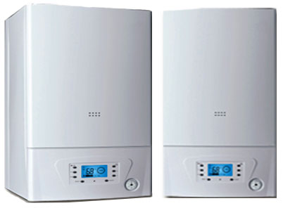

عیبیابی CV424S
E1: عدم تشکلیل شعله (شیر گاز جرقهزنی، حسگر) پس از ۳ مرتبه جرقهزنی
E2: قطعی، خرابی یا عمل کردن کلید حرارتی
E3: اشکال در پرشر دود و مجموعه فن (پس از ۲ دقیقه)
E4: خطای مدولاتور شیر گاز
E5: قطعی NTC مدار گرمایش
E6: قطعی NTC آب گرم مصرفی
E7: وصل بودن پرشر دود قبل از روشن شدن فن
E8: اشکال در حسگر دمای محیط خارجی
E9: رسیدن دمای گرمایش به بالای ۹۵ درجه
E13: اشکال نرمافزاری برد
E15: اشکال در پرشر دود و مجموعه فن (۲ دقیقه)
E17: قطعی، خرابی یا عمل کردن ترموستات دود
E25: یخ زدن مبدل اصلی
E27: اشکال در کلید حداقل فشار آب
E29: اشکال در برقرسانی به شیر گاز
E99: عدم تشخیص فندار بودن یا بدون فن
پارامترهای BENESSERE PRO
کدپارامتر توضیحات محدوده پیشفرض
۵۳-۱: نوع سوخت-شهری = ۱ و مایع = ۲ و ۱
۲: ظرفیت حرارتی-۲۸
۳: زمان تنظیم خودکار دستگاه یا پروب خروجی ۵-۲۰ , ۵
۱۰: قابلیت استفاده از آب گرم مصرفی ۰-۳ , ۱
۱۱: تعیین حداکثر دمای آب گرم مصرفی ۴۰-۶۰ , ۶۰
۲۰: قابلیت استفاده از مدار گرمایش-خاموش = ۰ خودکار = ۱ , ۱
۲۱: تعیین حداکثر دمای مدار گرمایش ۴۵-۸۰ , ۸۰
۲۲: تعیین حداقل دمای مدار گرمایش ۲۰-۴۰ , ۴۰
۲۸: مدت زمان کار با ۰.۷۵ توان کار در مدار گرمایش ۰-۲۰ , ۱۵
۲۹: زمان استراحت در مدار گرمایش ۰-۲۰ , ۳
۳۰: تایمرها در مدار گرمایش-خاموش =۰ روشن = ۱ , ۱
۴۰: نشت دما در آب گرم مصرفی-خاموش = ۰ خودکار = ۱ روشن = ۲ , ۱
۴۱: فعال کردن پیشگرمایش در آب گرم مصرفی-خاموش = ۰ خودکار = ۱ روشن = ۲ , ۱
۴۲: فعال کردن عملکرد سارا SARA-خاموش = ۰ خودکار = ۱ , ۱
۴۳: فعال کردن عملکرد سارا کمکی SARA BUSTER-خاموش = ۰ خودکار = ۱,۱
۴۴: سیستم تنظیم خودکار دستگاه یا پروب خارجی-خاموش = ۰ روشن = ۱,۱
۴۵: سیستم تنظیم خودکار دستگاه یا پروب خارجی (تعیین شیب نمودار آب و هوایی)۵٫۲-۴۰,۲۰
۴۸: ثابت کردن دور فن-خاموش = ۰ روشن = ۱ , ۰
۵۰: فعال کردن عملکرد T&G-خاموش = ۰ روشن = ۱ , ۱
۶۱: دمای سیستم ضدیخ در مدار آب گرم مصرفی ۰-۱۰ , ۴
۶۲: دمای سیستم ضدیخ در مدار گرمایش ۰-۱۰ , ۶
۸۵: فعال کردن شیرپرکن نیمهخودکار-خاموش = ۰ روشن = ۱ , ۱
۸۶: محدوده کارکرد کلید ایمنی حداقل فشار آب ۰/۴-۰/۶ , ۰٫۶
۱۸HH:تنظیم حداکثر فشار گاز مکانیکی (مدار مصرفی) نیازی به باز کردن آب گرم ندارد.
LL: تنظیم حداقل فشار گاز مکانیکی (مدار مصرفی) نیازی به باز کردن آب گرم ندارد.
۲۳: تنظیم حداکثر فشار گاز الکترونیکی (مدار گرمایش)
۲۴: تنظیم حداقل فشار گاز الکترونیکی (مدار گرمایش)
موارد ستارهدار در عیبیابی دستگاه بنسره فقط مربوط به شوفاژ فندار میباشد.
پارامترهای CV424S
پارامتر توضیحات محدوده پیش فرض
P0: توان گرمایش ۰-۹۹ , ۹۹
P1: زمان استراحت در مدار گرمایش ۰-۳۰ , ۳
P2: زمان پسگردش پمپ ۳۰
P3: فعال سازی پروب خارجی-خاموش = ۰ و روشن = ۱ , ۰
P4: توان روشن شدن با گاز شهری P8=0۰-۹۹ , ۵۰
P5: توان روشن شدن با گاز مایع P8=1۰-۹۹ , ۵۰
P6: تصحیح دمای بیرون برای رادیاتور با پروب خارجی-۲۰-۱۰ , ۰
PP7: تصحیح دمای بیرون برای گرمایش از کف با پروب خارجی-۲۰-۱۰ , ۰
P8: نوع سوخت-شهری = ۰ مایع = ۱ , ۰
P9: نوع مدار گرمایش-رادیاتور= ۱ گرمایش از کف = ۲ , ۱
P10: زمان پسگردش پمپ در آب گرم مصرفی ۰-۹۹ , ۰
P11: انتخاب ترموستات اتاقی / ریموت کنترل-ترموستات اتاقی = ۰ وریموت = ۱ , ۰

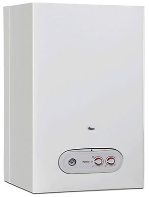

کد خطا و لیست ارور پکیج بوتان مدل پارما و بیتا
| عیب |
کد خطا |
| ntc آب مصرفی دچار مشکل است |
چراغ سبز و قرمز ثابت |
| ترموستات حد قطع شده است |
چراغ قرمز 0.5 ثانیه روشن و 0.5 ثانیه خاموش |
| ntc گرمایش دچار اختلال است |
چراغ قرمز 0.2 ثانیه روشن و 0.2 ثانیه خاموش |
| پرشر آب و پرشر دود قطع است |
چراغ سبز 0.5 ثانیه روشن و 0.5 ثانیه خاموش |
