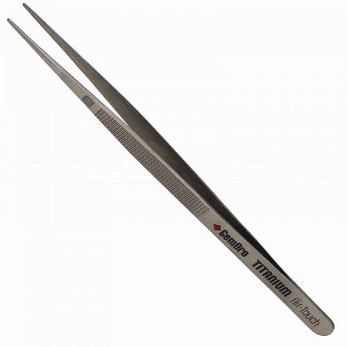

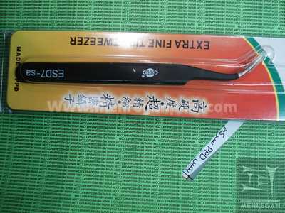

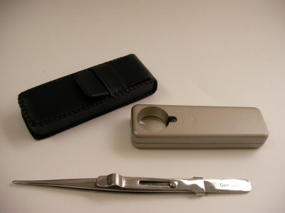

خوشحالم میبینم به تعمیرات علاقه دارید . بنده در تاپیک تعویض کابل مانیتور قصد جسارت نداشتم .
پولکی یا هرزگرد قطعه ای هست که بر روی موتوری که سی دی را میچرخاند قرار میگیرد و معمولا یک آهنربا هم دارد که به صفحه فلزی
موتور اسپندل (موتور گرداننده سی دی) میچسبد و مانع حرکت سی دی در حال چرخش به اطراف و همچنین ثبات دور آن میشود . پنس
هم یک ابزار مورد استفاده در الکترونیک و پزشکی است که برای گرفتن و برداشتن قطعات از آن استفاده میشود و بسیار متنوع هستند . در زیر
چند نمونه عکس پنس و یک سرویس مانوئل برای DVD-ROM برای شما قرار میدهم تا بهتر متوجه شوید و بتوانید دستگاه را تعمیر کنید.
موفق باشد
فایل پیوست 44031 فایل پیوست 44032 فایل پیوست 44034
