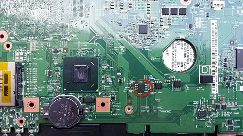

میشه ای سی بایوس که باید پروگرام بشه رو تو شکل زیر برام مشخص کنید

با سلام ، دوست عزيز حتما آي سي را تعويض نماييد . اگر مجددا بر روي آيسي قبلي فايل را پروگرام نماييد بعد از مدتي كوتاه مجددا اين مشكل بوجود مي آيد. به همين علت است كه بعد از تعمير دوباره خراب شد.
فایل پیوست 70277
فايل بايوس را هم براي شما قرار دادم از اين فايل استفاده شود.
موفق باشيد
