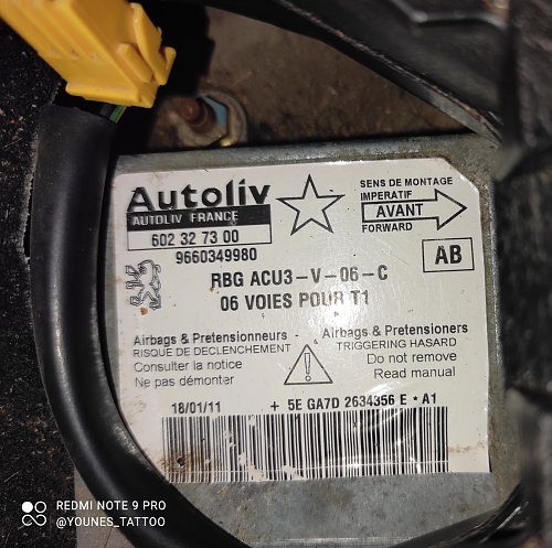

ماشینم تیپ ۲ مدل ۹۰ دو ایربگ هستش.
اینم عکس یونیت
فایل پیوست 120556
