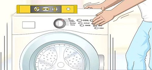

در واقع عدم تراز بودن زمین تاثیر بسیاری روی لرزیدن ماشین لباسشویی می گذارد. نخستین قدم این است که تراز بودن ماشین لباسشویی را کنترل کنیم. برای این کار:
- بر روی ماشین لباسشویی یک دستگاه تراز قرار دهید تا ببینید چه مقدار تراز احتیاج دارد.
- در صورتی که حباب ها در مرکز قرار بگیرند نحوه قرار گیری ماشین لباسشویی درست می باشد.
- قرار گرفتن حباب ها در اطراف لوله به معنای درست قرار نگرفتن ماشین لباسشویی است که باید آن را اصلاح کنید، جهت انجام این کار لازم است مراحل زیر را دنبال کنید.
- می توانید از ابزار تراز نجاری و یا نرم افزارهای مشابه بر روی گوشی خود استفاده نمایید.
- اگر این ابزار را در اختیار ندارید دستگاه را بر روی یک تخته قرار دهید.
- ابزار دلخواه را بر روی دستگاه قرار داده و حباب داخل لوله را دنبال کنید.
- ابتدا از چپ به راست و سپس از جلو به عقب دستگاه را جهت همسطح بودن با زمین و تراز بودن بررسی نمایید.

9– تست تراز بودن ماشین لباسشویی
یکی از بهترین راههای دانستن اینکه نیاز به تراز کردن ماشین لباسشویی است یا نه این است که دستگاه خود را آزمایش کنید. برای این کار:
- در ابتدا دستگاه را از یک طرف به طرف دیگر و همچنین از عقب به جلو، بررسی نمایید.
- در مرحله نهایی کار باید ماشین لباسشویی تان را روشن کنید تا چرخش مخزن درون آن شروع شود و لرزش اضافی را چک کنید.
- اگر ماشین هنوز لرزش دارد، دوباره چک کنید که تمام پیچ ها محکم باشند.
