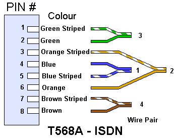

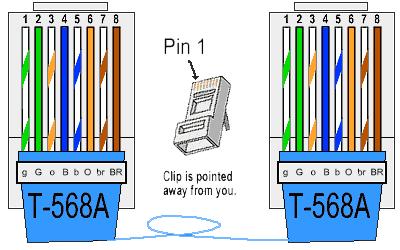

» رنگ بندی رشته های كابل شبكه اولیه و استاندارد در سیستم CAT5 و CAT6 نوع A
1- سفید سبز
2- سبز
3- سفید نارنجی
4- آبی
5- سفید آبی
6- نارنجی
7- سفید قهوه ای
8- قهوه ای

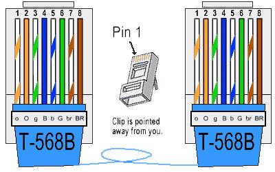

رنگ بندی رشته های كابل شبكه اولیه و استاندارد در سیستم CAT5 و CAT6 نوع B
1- سفید نارنجی
2- نارنجی
3- سفید سبز
4- آبی
5- سفید آبی
6- سبز
7- سفید قهوه ای
8- قهوه ای

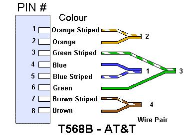

» جز تغییر در ترتیب رنگ بندی کابل ها من هیچ گونه تغییر دیگری در سیم ها پیدا نکردم ...

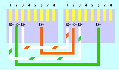

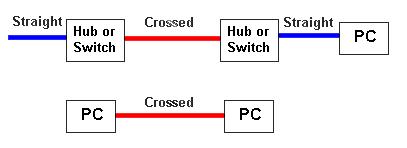

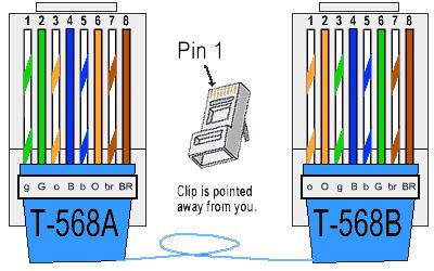

این نوع اتصال برای یك شبكه كه از چند كامپیوتر و بوسیله هاب صورت می گیرد و هر دو سر سیم متناظر و 1 به 1 بهم اتصال پیدا می كنند .
برای اتصال دو كامپوتر و بدون هاب یا برای اتصال دو عدد هاب به همدیگر جهت ارتباط دو شبكه با هم از كابل با سیستم اتصال كراس استفاده میشود كه یك بصورت معمولی و سر دیگر سیم در سردیگر سیم 1به3 و 2 به6 وصل میشود

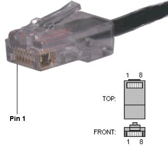

نحوه اتصال رشته كابل با توجه به شماره آن در سوكت قرار داده شده و سوكت پرس میشود .
تذكر شماره گذاری از سمت مخالف خار سوكت(طرف تخت سوكت) و از سمت چپ به راست صورت می گیرد .
اتصال به صورت استرایت یا مستقیم
سر اول سیم : 8 7 6 5 4 3 2 1
سر دوم سیم : 8 7 6 5 4 3 2 1
» اتصال به صورت کراس
سر دوم سیم : 8 7 2 5 4 1 6 3
در فرم اتصال دو كامپیوتر یا دوhub به همدیگراتصال كراس (Crossover cable ) در سر دیگر سیم 1به3 و 2 به6 وصل میشود .
» در این تصویر به صورت فنی به این نوع سیم کشی پرداخته شده است و سیستم فرستندگی و گیرندگی را نشان می دهد.
