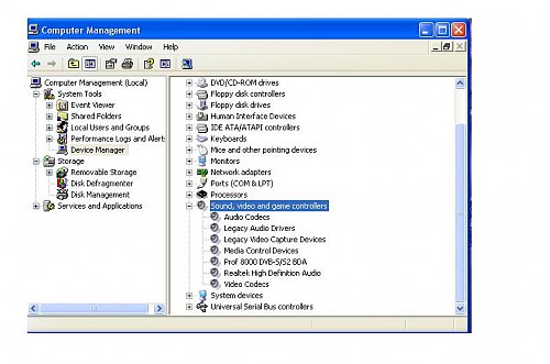

    كلا چيزي نشون نميده بعضي مواقع مياد داخل ديوايس منيجر وقتي اون اسكن رو ميزنم دوباره ميره.حتي علامت زرد رنگ هم نمياد كلا ميره
    الان تازه سيستم رو روشن كردم و يكي از اون مواقعي هست كه مين برد كارت رو شناخته و با اسكن كردن هم نميره الان همه چي اوكي هست ولي به محض اينكه سيستم رو ريست كنم بالا بياد ميپره و كلا ميره.اينم عكسش
