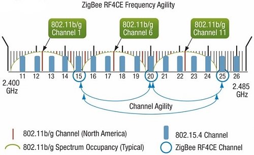

    مفهوم کانال‌های 2.4 گیگاهرتزی
    در باند فرکانسی 2.4 گیگاهرتز، تا 11
    کانال وجود دارد که دستگاه‌های وای‌فای می‌توانند از آن استفاده کنند اما همان‌طور که می‌دانید این عدد گمراه‌کننده می‌باشد. در نظر داشته باشید که بین کانال‌های مختلف، یک هم‌پوشانی وجود دارد. برای مثال اگر شما روتر بی‌سیم یا اکسس پوینت خود را بر روی کانال 6 قراردهید، در واقع از کانال‌های 4 الی 8 استفاده می‌کند.
    وقتی قصد تنظیم کانال‌ها بر روی اکسس پوینت را دارید، سعی کنید از کانالهای 1،6 و یا 11 استفاده کنید. این‌ها تنها کانال‌هایی هستند که هم‌پوشانی ندارند. اگر از چندین اکسس پوینت استفاده می‌کنید، مطمئن شوید که بین آن‌ها تداخلی وجود ندارد. تلاش شما در جهتی است که سیگنال هر اکسس پوینت به نحوی هم‌پوشانی داشته باشد که هیچ فضای خالی در هنگام پوشش وجود نداشته باشد اما مطمئن شوید که سیگنال‌های هم‌پوشانی از اکسس‌پوینت‌های مختلف، بر روی کانال‌های بدون هم‌پوشانی هستند.
    برای مثال می‌توانید سیگنال‌های سه اکسس‌پوینت استفاده‌کننده از کانال‌های 1،6 و 11 را بر روی هم پوشانی کنید. اگر بیش از سه اکسس‌پوینت دارید مطمئنا می‌توانید از این سه
    کانال مجددا استفاده کنید اما مطمئن شوید که اکسس پوینت‌های موجود بر روی هر کانال به قدری از هم فاصله دارند که پوشش آن‌ها بر روی هم قرار نمی‌گیرد.
