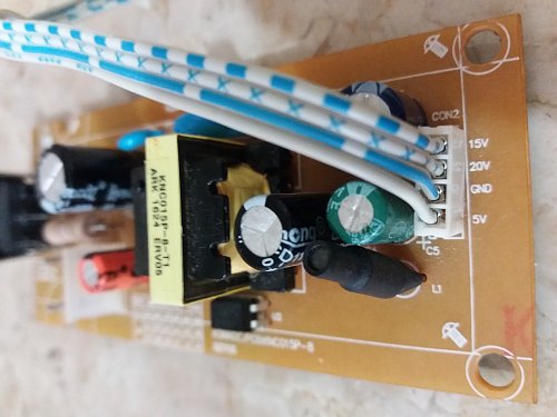

    بادرود خدمت اساتید دستگاه گیرنده دیجیتال دارم که منبع تغذیه اش براثر اتصالی سوخته ولی مین برد سالم میباشد وبا ولتاژ ۵ و۱۲کار میکند منبع تغذیه رسیور مدیا استار دم دست دارم که ولتاژ خروجی آن ۱۵و۵و۲۰ولت میباشد آیا میشود با نصب قطعاتی ولتاژ ۱۵روبه ۱۲ کاهش بدهم تا دیجیتال راه اندازی بشه با این تغذیه سپاسClick here to enlarge

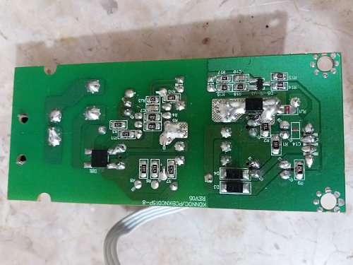

    عکس از پشت وروی برد تغذیه خدمت شماClick here to enlarge

    Click here to enlarge نوشته اصلی توسط moein 88 Click here to enlarge
    درود برشما
    من قبلا چند مورد داشتم که با ایسی 7812 اینکار کردم وموردی هم پیش نمیاد البته ولتاژ 20 ولت باید از مدار خارج کرد . یا میشه یه
    پتاسیومتری سر راه ولتاژ 15 گذاشت و با تنظیم پتاسیومتر به ولتاژ 12 که رسیدی پیاسیومتر لاز مدار خارج کرد و اهم اونو بگیری و یه مقاومت با همان اهم و (وات بالا )گذاشت جای پتاسیومتر و جواب هم میگیری البته روش اول بهتره ولی کمی هزینه بیشتره
    منتظر پیشنهادات دوستان هم باش
    یا حق
    کار بسیار ساده ای میباشد
    ولت 12 گیرنده مربوط به صوت سیستم میباشد
    شما با نصب یک رگولاتور 12 ولتی میتونی مدار رو راه اندازی کنی
    ایسی رگولاتور7812 براحتی کارتو راه میندازه .
    ولت 20 تغذیه رو هم کار نداشته باش.
    تذکر: اون برد تغذیه مدیا استارگرونه بهتره یه برد معمولی از بازار بگیر ی!
