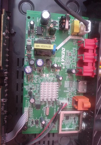

    پیش فرض قطع سیگنال گیرنده دنای مدل STB931T2
    گیرنده اوردن به قول مشترکی
    بعد چند بار جستجو کردن یه بار فرکانس شبکه 3 میاره یه بار شبکه ورزش
    بعضی وقت هم باید از برق بکشی
    الان من رو جستجو گذاشتم شبکه خوزستان اورد
    ولی شبکه 3 نیو رد تنظیم کارخانه انجام دادم الان کلا هیچ کانالی نمیاره
    مشکل چی هست
    ممنون

    Amo
    ایسی تیونر رو با فلکسی شارژ لحیم کنید
    بعد با تینر 20000 بشویید وخوب خشک کنید
    نتیجه؟

    پیش فرض پاسخ : قطع سیگنال گیرنده دنای مدل STB931T2
    نتیجه؟
    ایسی با فلکس اغشته کردم و هیت روش گرفتم
    و با تینر 20000 شوستم ولی فرقی نکرد
