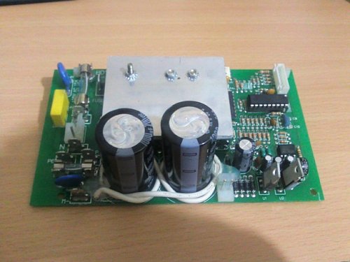

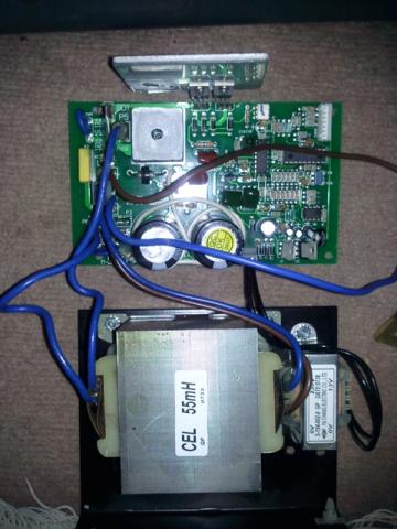

    دوستان و اساتید سلام . خسته نباشید .
    خروجی مدار که به موتور وصل میشود توسط ولت متر اندازه گیری شد که همان 180 ولت dc را تحویل میداد البته بدون وصل بار یا همون موتور . اما نکته اینجاست : زمانی که بار یا همون موتور وصل میشود موتور برای ثانیه هایی کوتاه حرکت میکند و می ایستد و دیگر حرکتی نمیکند شایان ذکر است در این حالت ولتمتر عددی را نمایش نمیدهد.
    موتور بصورت مجزا تست شد و سالم است.
    عکسهای زیر را هم مشاهده بفرمایید :
    1- برد الکترونیکی به همراه ترانسهای موجود
    2- برد الکترونیکی مجزا
    لطفا راهنمایی بفرمایید . متشکرم

    دوست عزیز متاسفانه عکس شما گویای مطلبی نیست . شما باید به همراه عکس
    یک سری توضیحات مانند شماره قطعاتی که مشخص کردم را نیز می نوشتید و همچنین
    اگر قطعات را تست کردید و ولتگیری نموده اید و ... تا بهتر بتوان راهنمایی کرد . پس لطفا
    شماره قطعات مشخص شده و همچنین قطعه ای که گرماگیر بر روی آن نصب است و یک تست کلی
    از قطعات مدار مثل دیودها و ترانزیستور ها را بگیرید و اعلام کنید
    با سپاس

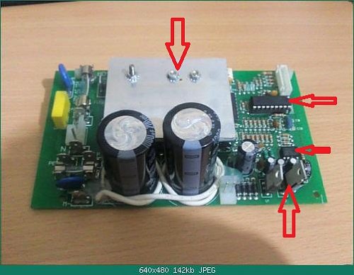

    با سلام و خسته نباشید :
    ورقه آلومینیومی روی گرماگیر را باز کردم تا شکل واضح تر بشه.
    قطعات رو روی عکس با شماره مشخص کردم و شرح آن بصورت زیر است :
    1.CF745 – 07120TA
    2.LM358N – KAG622
    3.LM324N – GK7L5LRJ
    4.S8025L
    5.S8025L
    6.L7812CV
    7.L7805CV
    8.KBPC2506W
    9.MOC3022705Q
    موارد 1-2-3 -9 آی سی هستن.
    دیودها تست شدن و سالم بودن.
    به نظر شما عیب میتواند از مورد شماره 8 باشد ؟
    تست موارد 4-5-6-7 با مولتی متر دیجیتال چگونه است ؟
    فراموش نشود که تا زمانی که موتور وصل نشده ولتاژ خروجی داریم اما بعد از وصل آن ولتاژ به شدت کاهش می یابد و صفر است. شما چی حدس میزنید ؟
    ویرایش توسط ahmad66i : 14th November 2010 در ساعت 16:28

    Click here to enlarge نوشته اصلی توسط ahmad66i Click here to enlarge
    1.CF745 – 07120TA
    2.LM358N – KAG622
    3.LM324N – GK7L5LRJ
    4.S8025L
    5.S8025L
    6.L7812CV
    7.L7805CV
    8.KBPC2506W
    9.MOC3022705Q
    قطعه شماره 8 پل دیود ورودیست که اگر معیوب بود مدار راه اندازی نمیشد ولی باز با این حال از مدار در بیارید و انرا تست کنید
    قطعه شماره 6 رگولاتور ولتاژ 12 ولت است پایه سمت راست را ولتگیری نمایید باید 12 ولت کامل بدهد
    قطعه شماره 7 رگولاتور 5 ولت است که پایه سمت راست خروجی 5 ولت باید بدهد
    قطعه شماره 4و5 هم scr هستند که انها را حتما از مدار خارج نمایید وتست کنید
    قطعات 1 و2 نیز تست نداره وباید بعد از تست قطعات بالا وبه نتیجه نرسیدن تعویض نمایید

    Click here to enlarge نوشته اصلی توسط KIAN FAR Click here to enlarge
    Click here to enlargeClick here to enlargeClick here to enlargeClick here to enlargeClick here to enlargeClick here to enlargeClick here to enlargeClick here to enlarge
    درود بر استاد کیانفر :
    پایه راست قطعات 6 و 7 را نسبت به چه چیزی پا چه پایه ای ولتگیری کنم ؟
    فرمودین که قطعات 1و2 تست نداره اما قطعات 3و9 چطور ؟

    نسبت به بدنه اندازه گیری میکنند
    قطعه 9 مشخص نیست چیه قطعه 3 هم ایسی هست باید تعویض کنی تا متوجه شوی عیب از این ایسی بوده یا نه
