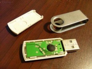

    در مورد تعمیر فلش های تقلبی میخواستم بدونم راه حلی دارین؟
    کریستال داخل باید تعویض شه یا ای سی؟
  2. 3کاربر از ahmadi1 بخاطر ارسال این پست مفید سپاسگزاری کرده اند:
    eshareh (3rd November 2012),M.Salehi  (2nd November 2012),داوودی فر (3rd November 2012)
    34,688
    38,757 سپاس از5,593 پست
    Click here to enlarge نوشته اصلی توسط ahmadi1 Click here to enlarge
    سلام دوست عزیز اقای احمدی
    فلش تقلبی دیگه اسمش روشه میخوای کجاشو تعمییر کنی
    بعضی هاشون کلا فیبر خالی هستن بدونه قطعات
    بعضی هاشون حافظه خیلی کمی دارن و یه چیپ اطلاعات رو فشرده میکنه و ذخیره میکنه
    کلا به نظر من کاری نمیشه براشون کرد

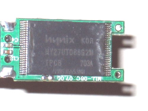

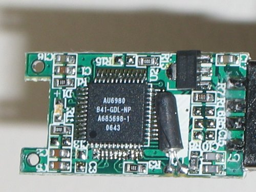

    سلام جناب احمدی
    داخل فلشهای تقلبی معمولا چیپ های این مدلی استفاده شده
    چیپ اصلی در فلشهای اصل همون چیپ خرچنگی یا چهار طرفه هست
    چیپ حافظه که اطلاعات توش ذخیره میشه البته این مدل زیر نمونه اصل هست
    چیپ حافظه فلشهای اصلی و اورجینال غالبا ساخت SAMSUNG ,Toshiba,Sandisk ویا Hynix هستند .
