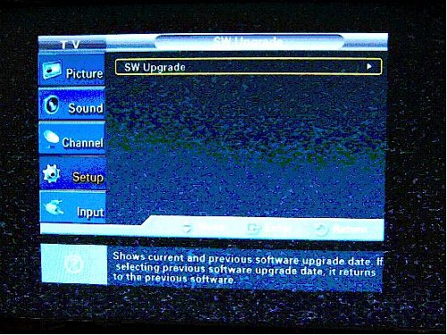

    بعد وارد منو میشویم:
    MENU->SETUP->SW Upgrade

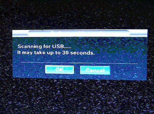

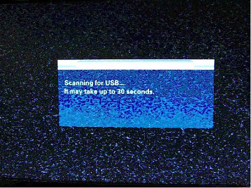

    سپس پیغام زیر ظاهر میشود:
    Scanning for USB. It may take up to 30 seconds

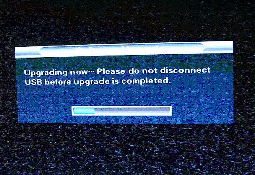

    بعد از اینکه این پیغام ظاهر شد، دکمه اینتر را روی کنترل میزنیم و صبر میکنیم تا آپگیرید کامل شود و این پیغام جدید هم ظاهر میشود:
    Upgrading now…Please do not disconnect USB before upgrade
    سپس پیغام زیر:

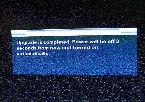

    Upgrade is completed. Power will be off 3 seconds from now and turned on automatically

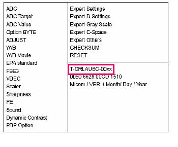

    که دستگاه خود بخود خاموش و دوباره روشن میشود. در آخر فلاش را از دستگاه جدا کرده و ورژن آن را در سرویس مد چک میکنیم.
