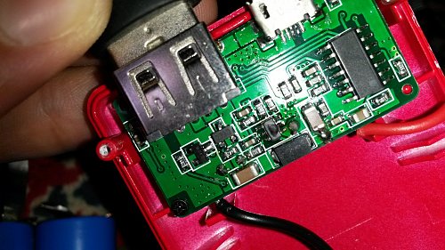

    سلام این قطعه که سوخته چیه ؟ و ایا گیرم میاد؟؟Click here to enlarge

    دوست عزیز لطفا از این پس عنوان را درست
    انتخاب کنید در غیر اینصورت حذف خواهد شد
    این قطعه هم ظاهرا ترانزیستور هست
    یا تریاک
    دستگاه شما چی هست ؟؟

    سلام این یک شلرژر همراه هست که بهش میکن بانک شارژ متاسفانه دود بلند کرد بازش کردم دیدم این قطه سوخته

    Click here to enlarge نوشته اصلی توسط jokko Click here to enlarge
    تشکر از تذکر بجای جناب اشکان عزیز
    شما چاره ای ندارید جز اینکه مشابه اون دستگاه رو باز کنید
    و شماره قطعه رو گیر بیارید البته اینم بگم احتمالا بجز اون ترانزیستور قطعات دیگه ای هم خراب شده باشه
    جهت این گفتم که بعد از کلی دردسر برای پیدا کردن اون ترانزیستور تیرتون به سنگ نخوره

    دوست عزیز ببینید روی برد قطعه هم شکل این هست؟
    اگر هست با تست کردن مشخص کنید نوع قطعه
    چی هست ؟
    ترانزیستور یا تریاک
    بعد به راحتی میشه جایگزین کرد
    البته اگه ایسی تغذیه خراب نشده باشه
    که احتمالش زیاده

    ممنون نه رو بورد نداره

    دوست عزیز راهی ندارید باید
    یک نمونه سالم را پیدا کنید تا از روی ان
    قطعه شناسایی شود
    ولی اگر بخواهید می توانید دو نوع ترانزیستور
    را روی ان تست کنید
    ولی ریسک بالایی داره
    اگر خواستید این کار را بکنید دو عدد ترانزیستور
    یکی مثبت و دیگری مننفی تهیه کنید و به جای ان
    وصل کنید و پایه های ان را جابه جا کنید ببینید
    نتیجه می دهد یا نه
    ولی باز هم عرض می کنم که خطرناکه این کار
    احتمال خرابی ایسی زیاده
