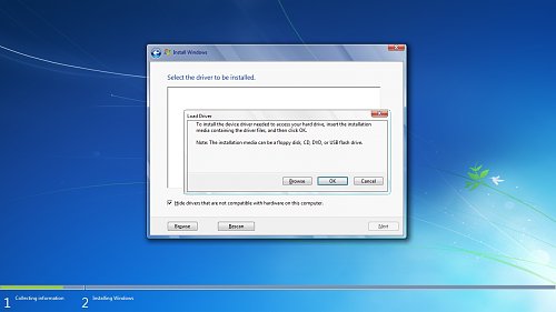

    من یه مدت هست دی وی دی لب تابم لنزش خراب شده و مجبورم با فلش ویندوز نصب کنم
    حالا مشکلم اینه که وقتی با نرم افزار فلشم رو اماده میکنم برای نصب ویندوز و ویندوز برای نصب اماده میشه قسمتی که باید درایو مخصوص رو برای فرمت اماده کنم متاسفانه درایوی نشون نمیده به جاش همچین اخطاری میده لطفا عکسی که میزارم رو مشاهده کنید
    نام نرم افزار اماده سازی برای بوت فلش: WinToFlash
    و این هم عکس اخطار

    مشکل شما از برنامه ای که فلش رو بوت میکنه نیست مشکل شما از خود دیسک ویندوز هست
    این مشکل وقتی پیش میاد که ویندوز درایور مخصوص هارد رو توی خودش نداره و این پیام رو میده و میگه مسیر درایور رو به برنامه بدین تا هارد رو شناسایی کنه
    شما اگه از یه نسخه دیگه از ویندوز (یه دی وی دی دیگه که با این یکی فرق داشته باشه و درایورهای جدید رو داشته باشه) استفاده کنی مشکلت حل میشه
    برو به مغازه های نرم افزاری و بگو ویندوز سون سرویس پک یک برات رایت کنن بعد فلش رو از روی اون بوت کن حله ایشالله!

    سلام دوست عزیز
    داخل ستاپ سیستم ببینید
    قسمت بوت اول باید usb رو انتخاب کنید که کردید
    بوت دوم روی هارد دیسک باشه
    بررسی و نتیجه رو اعلام کنید
