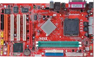

    پیش فرض (حل شده) مشکل در دتکت نشدن هارد در مین برد msi مدل7108
    مشکل اینه که نه هارد و نه سی درایو در هیچ یک از پورتهای ساتا دیتکت نمیشن

    سلام دوست عزیز
    شما بهتره برای مشخص شدن قطعه معیوب هارد رو روی یک سیستم دیگه تست کنید تا مشخص بشه
    مشکل از هارد هست یا مین برد
    برای تست پورتهای ساتا روی مین برد هم باید ببینید رایتر ساتای شما توسط مین برد دیتکت میشه یا نه
    منتظر نتیجه هستیم

    دوست عزیز این کارهایی که گفتید انجام دادم
    هارد بر روی سیستم دیگه جواب میده و بالا میاد دی وی دی هم بر روی هیچ یک از دوتا پورت ساتا جواب نمیده و شناسایی نمیشه

    فایل اپدیت بایوس این مدل رو میخام از دوستان راهنمایی بفرمایید یا در صورت امکان فایل رو قرار بدید

    سلام دوست عزیز
    کلی تو نت گشتم عجیبه بایوس این مدل نبود پیدا نکردم
    بازم بگردید اگه با بایوس حل نشه مطمئنا مشکل سخت افزاری داره

    بایوس اپدیت شد ولی همچنان مشکل پابر جاست
    دیباگر کد 26 رونشون میده و چراغ کلاکش روشنه
    لطفا راهنمایی کنید

    با رایت دوباره بایوس مشکل بر طرف شد
