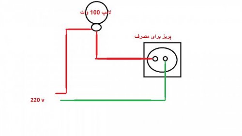

    سلام دوست عزیز
    یک تصویر براتون کشیدم خیلی ساده هست
    لامپ 100وات برای تعمیر پاور سیدی و ریسیور و تلوزیونهای کوچیک خوبه
    لامپ 200 برای تلوزیونهای بزرگ 21 به بالا

    Icon14 پاسخ : سوال در مورد تعمیرات
    سلام دوست عزیز
    با تشکر از راهمایت موفق باشی
