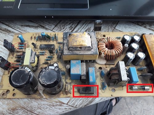

    اساتید و همکاران عزیز پاور مربوط به تابلو بالای مغازه است به دلیل ابخوردگی سوخته ظاهرا دو تریستور به شماره13007 سوخته نتونستم گیر بیارم و دیگر این که غیر از دوتا قطعه ای که در عکس علامت زدم چه قطعاتی باید تعویض بشه البته قطعات اطراف سالم نشون داده میشه در ضمن به جای 13007 چه قطعه ای جایگزین کنم

    درود دوست عزیز
    اون دوقطعه تو بازار فراوونه (روی برد لامپ های کم مصرف 70 الی 100 وات هم موجوده )
    هردورو تعویض کنید .وقبل از اتصال به برق قطعات
    مثل دیود ومقاومتها رو چک کنید سولفاته یا شورت نشده باشند
    فیوز رو تعویض کنید
    چک کنید کلید 110 -220 درست روی 220 باشه
    مدار ا با تینر قوی بشویید وخشک کنید
    وحتما با لامپ سری تست کنید
    نتیجه ؟؟

    همانطورکه مدیر محترم گفتند این ترانزیستور در بازار فراوان است
    به جای آن 13009 هم میتوانید استفاده کنید که قوی تر هم هست

    اون دوقطعه از 13007Aگیر اوردم نصب کردم دیود و مقاومت تست زدم مشکلی نداشت و لتاژ روی تریستورها داریم ولی لامپ ال ای دی در جلو پاور روشن نمیشود و خروجی هم نداریم تمام مواردی را که اشاره کردید انجام شد ایا میتونه از این دو قطعه که تعویض شده باشه و یا مواردی دیگر لطفا عنوان کنید

    دوست عزیز
    من بردش رو در اختیار ندارم
    اما اگه دیود زنر یا شیشه ای نزدیک ترانزیستورها هست .چک کنید خراب نشده باشند
    پایه های قطعاغت رو از لحاظ سولفاته شدن تست کنید
    دیگه اینکه اون ایسی درایور رو هم اگه دارید تعویض کنید

    اگر ترانزیستور دارای بدنه فلزی است .نباید با بدنه آلومنیومی پاور اتصال کند .مابین آن از عایق استفاده کنید

    خوب شما ابتدا اون برد را کاملا با تینر تمیز کنیه
    کلا همه جا رسوب داره
    مورد بعد من تو عکس اون فیوز را دیدم ظاهرا سیاه شده
    تعویض کنید
    مورد دیگه
    کنار اون ایسی تغذیه چند تا نرانزیستور هست انها
    را تست کنید و اگر باز هم مشکل حل نشد
    و قطعه خراب مشاهده نکردید
    ایسی تعویض بشه
    ضمنا
    کنار چاپر یه ترانزیستور هست یا رگلاتور اون سالمه ؟

    وقتی ترانزیستورها بسوزد مقاومتهای کم اهم هم میسوزند دیگر اینکه
    چون برد آبخورده است پایه قطعات از روی برد پوسیده وقطع نباشد.
    در ضمن ترانزیستور جنس خوب وبد دارد جنس بدش اصلا کار نمیکند.

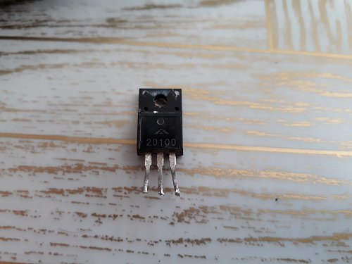

    درود...Click here to enlargeتشکر از تمامی شما موارد گفته شده بررسی شد این قطعه ترانزیستور است یا تریستور؟؟؟
