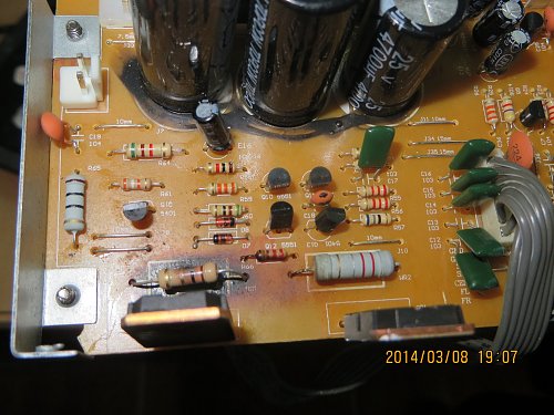

    با سلام وخسته نباشی

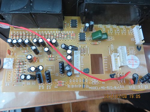

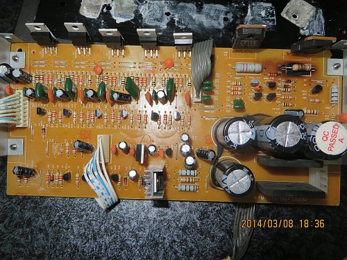

    این اسپیکر هیچگونه صدایی نداشت با باز کردن برد متوجه سوختگی شدیدیک مقاومت در مدار پاور ان شدم با تعویض Click here to enlargeClick here to enlargeClick here to enlargeClick here to enlargeClick here to enlargeClick here to enlargeمقاومت هنگامی که دوباره برق اسپیکر را وصل کردم بعد از چند ثانیه دوباره مقاومت مربوطه شروع به دود کردن کرد و ترانزیستور A1941 نزدیک این مقاومت نیز بسیار داغ شده بود .
    لطفا برای رفع عیب راهنمایی فرمایید

    با سلام....اول از همه مقاومت و ترانزیستور را با هم تعویض کن و مسیر مقاومت را دنبال کن تا اتصال پیدا بشه....با تشکر

    عزیز ابتدا عرض کنم وات مقاومت کمه از مقاومت
    وات بالا استفاده کنید
    بعد اینکه ایا از مقدار مقاومتی که استفاده کردید
    اطمینان دارید ؟؟
    اگر مقدار هم درست بود
    در کنار مقاومت چند عدد ترانزیستور کوچک هست
    که فکر کنم دو یا سه عدد از انها برای
    همین مقاومت و ترانزیستور اصلی هست
    انها و دیود زینرهای اطراف چک شود
    نتیجه نهایی هم اعلام شود .

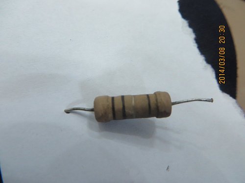

    این عکس مقاومت اولیه بود که سوخته بود . لطفا در تشخیص مقدار ان مرا راهنمایی فرمایید .
    بعد هم اینکه ترانزیستور کوچک با شماره 5401(Q15 ) که در بالای مقاومت سوخته شده در سمت چپ بود خراب است . اما ترانزیستور بزرگ پایین مقاومت سوخته شده به شماره A1941 سالم می باشد . دیود های زنر نیز سالم هستند.
    بعد از تعویض مقاومت و ترانزیستور کوچک نتیجه را اعلام می نمایم

    عزیز رنگهای مقاومت فکر کنم
    قهوه ای سیاه نقره ای هست
    یا
    قهوه ای سیاه طلائی
    که در هر دو حالت مقاومت فیوزی هست
    همانطوری که قبل هم عرض کردم
    ان ترانزیستورهای کوچک باعث خرابی مقاومت می شود
    که ان هم می فرمایید یکی از انها خرابه
    پس ترانزیستور تعویض و نتیجه اعلام شود
    موفق باشید.

    مقاومت به نظر0.1 اهم و 2 وات بود که من چون 2 وات ان را گیر نیاوردم از مقاومت 0.1 اهم و 1وات استفاده کردم و ترانزیستور کوچک را نیز تعویض کردم . من بلندگو مدار را وصل نکردم و برق مدار به برق 110 وصل کردم برای یک ثانیه پس از وصل چراغ تست 110 روشن می شود و دوباره خاموش می گردد ایا این قضیه طبیعی است یا خیر
    ولی وقتی بلندگو را وصل کرده و برق 110 را به مدار می دهم مثل اینکه یک اتصال کوتاه در مدار بوجود امده است لامپ تست 110 روشن می شود و روشن می ماند . لطفا برای رفع عیب راهنمایی فرمایید

    عزیز اصولا نباید لامپ روشن بشه
    ولی چون در مسیر ورودی ترانس موجود هست
    احتمالا به خاطر ان هست که لامپ روشن شده
    اما اگر از قطعات تعویضی و مقدار انها
    اطمینان دارید
    دستگاه را به برق بزنید
    ضمنا یک کار دیگر بکنید ترانزیستورهای اصلی
    را خارج کنید و بدون انها دستگاه را به لامپ
    بزنید ببینید دوباره روشن می شود یا خیر ؟

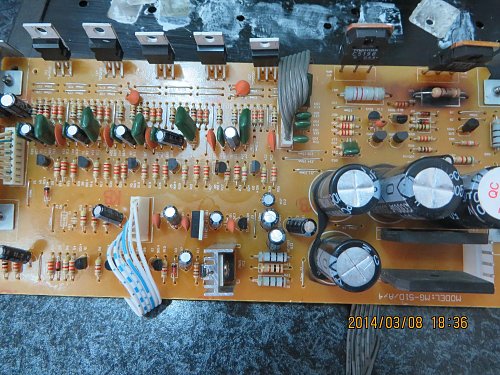

    منظور از ترانزیستورهای اصلی کدام می باشند . لطفا روی شکل مشخص کنید
  16. نمایش تمام تشکر های ahpa63 در این پست:
    abady (30th May 2014)
    48
    93,253 سپاس از17,885 پست
    عزیز منظور همان ترانزیستور های بزرگ
    هست

    با جدا کردن دو ترانزیستور بزرگ از مدار در زمانی که بلندگو نیز به مدار وصل است وقتی که برق را به مدار سری وصل می کنیم لامپ مدار سری فقط برای یک لحظه به صورت کم نور روشن شده و پس از ان خاموش می گردد(مانند زمانی که دو ترانزیستور بزرگ در مدار بودند ولی ما کانکتور بلندگو راوصل نکرده بودیم.)
