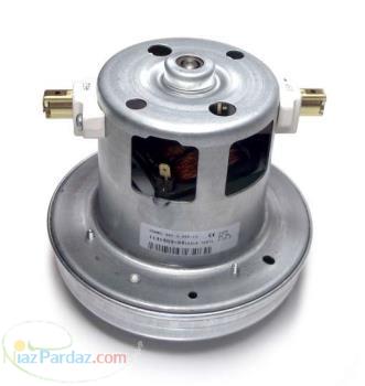

    میخوام بلبرینگ موتور جارو برقی ۱۵۰۰ وات پارس خزر رو تعویض کنم اما نمیدونم موتور رو چطوری باید باز کنم اخه نه پیچی داره نه چیزی
    عکس موتور جاروبزقی

    سلام دوست عزیز
    اول باید کاسه روی پروانه با ضربه زدن برداشته بشه
    بعدا پیچها رو خواهید دید
    در ضمن تعویض بلبرینگ نیاز به ابزار خاصی داره که برای بیرون کشیدن بلبرینگ و جا زدن اون لازمه
    موتور جاروبرقی جزو موتورهای دور بالاست و اگه بلبرینگش درست جا نخوره موتور رو داغون خواهد کرد!!
    اگه تجربه ندارید از خیرش بگذرید و بدید دست یه تعمیرکار جارو برقی

    دوست عزیز سلام
    پیشنهاد میکنم اصلا اقدام به باز کردن موتور نکنید .اینگونه موتورها نیاز به ابزار وصد البته تجربه کافی دارند چراکه اولین چیزی که در اثر سهل انگاری صدمه میبینه ارمیچر موتور هست واما اگه دادید تعمیر کار بگید بلبرینگ جنس خوب حداقل مدل NSK واستون بزاره که یه مدت راحت باشیدموفق باشید

    دوست عزیز برای باز کردن این موتور به روش زیر عمل کن
    ابتدا محفظه پروانه رو با ضربه خارج کن.در این حالت پروانه متحرک رو روی پروانه ثابت مشاهده میکنی که یه پیچ وسطش هست
    بعد یه پیچ گوشی سر تخت باریک بردار و از عقب وارد جارو برقی کن به شکلی که بین روتر و هسته آهنی سیم پیچ ثابت قرار بگیره
    این پیچ گوشی بایستی مانع حرکت و چرخیدن روتر بشه
    مواظب باش پیچ گوشی سیم پیچ رو زخم و یا قطع نکنه
    بعد بوسیله آچار بوکس پیچ وسط پروانه رو بچرخون
    پیچ گوشی روتر رو قفل میکنه و باعث میشه پیچ پروانه بچرخه و باز بشه
    بعد از باز شدن پیچ پروانه ،پروانه رو خارج کن
    بعد پروانه ثابت رو میبینی که 2تا پیچ داره
    بعد از باز کردن 2تا پیچ پروانه ثابت هم خارج میشه
    بعد کاسه بلبرینگ جلویی رو میبینی که با 4تا پیچ به بدنه محکم شده
    بقیش هم آسونه دیگه

    سلام برای بازکردن موتور جاروبرقی اول محظه پره موتور رو با ضربه باز میکنیم بعضی از محفظه موتورها رو پرس میکنن بایدپرس باز شه ضربه بزیم باز مشه بعد با یک دست به پرها نگه میداریم بادست دیگه با آجاربوکس پیج وسطشو باز میکنیم درضمن پبجش جپ گرد هست اگه با پیج گشتی به کلکتور موتور نکه داریم حتما کلکتور اسیب جدی میبینه.....برای تعویض بلبرنک باید از دستگاه پرس استفاده بشه درغیر این صورت بلبرنگ خراب میشه....من به شما توصیه میکنم یک موتور نو تهیه کنید باصرفه تر هست جون با تعویض بلبرنک موتور زیاد دوام نمیاره.
