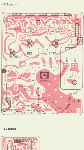

    پیش فرض نحوه شارژ کردن لامپ تصویر سونیkv2192m3
    باسلام خدمت استاد ارجمند آقا اشکان فرمودید یک عکس از فیلمان سونی برای نحوه اتصال سیمهای شارژر برایتان ارسال کنم.لطفا از طریق این عکس منو راهنمایی کنیدClick here to enlarge

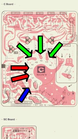

    93,342 سپاس از17,887 پست
    ان دو پایه که با فلش رنگ قرمز علامت زدم
    فیلمان هست
    ان سه فلش
    سبز
    کاتدهای
    سبز
    قرمز
    ابی
    می باشد
    ان یکی دیگر که رنگ
    ابی داره
    شبکه هست
    ضمنا یک راهنمایی
    دوستان تعمیرکاری که اطلاعی از پایه های
    لامپ برای شارژ زدن ندارند اصلا نگران نباشند
    ابتدا شما فیلمان را پیدا کنید که خیلی راحته مثل
    اب خوردن
    و اما برای پیدا کردن شبکه و کاتدها
    می توانید شانسی تمامی پایه ها را تست کنید
    و شوک بزنید تا پایه ها را پیدا کنید
    هیچ مشکلی هم برای لامپ پیش نمیاد
    راحت تست کنید
