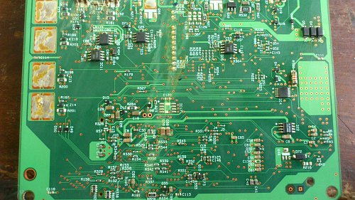

    کسی در مورد این اس سی یو چیزی میدونه؟
    mazda 323 glx manual

    کوئل ها

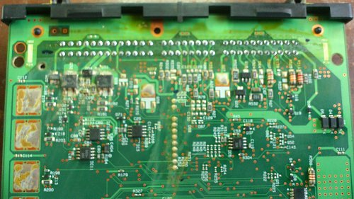

    یه بنده خدایی واسه تست کوئل از لامپ تست غیر استاندارد استفاده کرده.الان این ای سی یو 2.3 نداره

    دوست گرامی نقشه ها موجود هست به علت حجم بالا (حدود 160 مگابایت)و پایین بودن سرعت امکان اپلود نیست فعلا به نقشه کویل اکتفا کنید

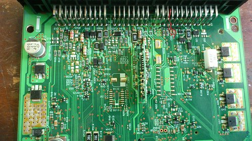

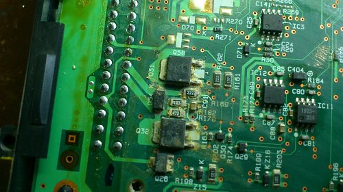

    دوعددترانزیستور مشخص شده در عکس مربوط به کویا ها هستند

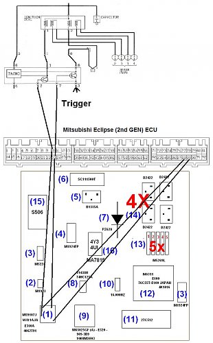

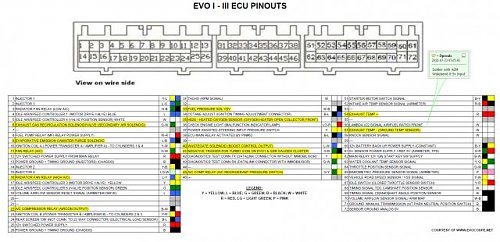

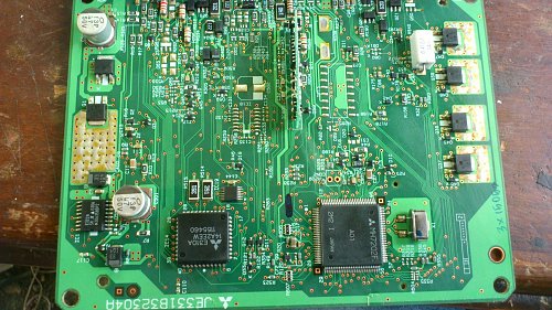

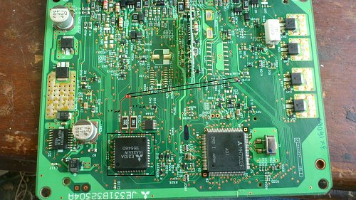

    من طبق نقشه شما به ای سی e310a رسیدم.
    طبق عکس
    این دو رو از فروم های خارجی برداشتم که بد نیست
    فقط یک سوال از اساتید محترم دارم که ای سی مربوطه جزء کدام گروه آی سی ها میباشد.چون دیتا شیتی پیدا نکردم.

    در مورد آن دو ترازیستور باید بگم که هیچ کدام شبیبه هم نیستن.من هم ابتدا فکر کردم که مربوط کوئلن .بعد این سوال پیش اومد که چرا شماره روی ترانزیستور با هم متفاوتند
