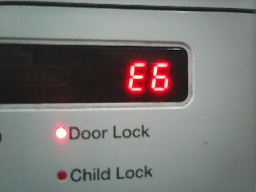

    دوستان درود
    ماشین لباسشویی دوو پس از حدود 5 دقیقه کار کرد پیغام E6 میده
    اگه علت ومحل ایراد رو میدونید .بیان کنید
    عکس از پنل ماشین

    E6=خطايEMG
    1-بين لاستيك و درام لباس گيركرده است...(لباسها راخارج وتنظيم كنيد)
    2-موتورخراب است...(موتورتعويض شود)
    3-بردPCBخراب است...(بردPCB راتعويض كنيد)

    ممنون جناب VIKI22
    درمورد موتور باید بگم مشکلی نداره چون حدود 10 دقیقه بیشتر یا کمت کار میکنه
    درمورد گیر لباس هم چیزی دیده نمیشه ودرام خیلی نرم وروان میچرخه
    واما برد PCB ماشین که فرمودید .در کدام قسمت از مدار ممکنه خرابی باشه ؟
    همانطور که گفتم مدتی کار میکنه وبنظر بنده اگه برد باشه باید بلافاصله پیغام بیاد !
    سوال : ممکنه شل بودن تسمه باعث اعلام این پیغام بشه ؟
    ممنون میشم جواب بدید

    با سلام خدمت دوستان.دستگاه را روی چه برنامه ای میگزارید.روی ابکشی خشک کن امتحان کن .نتیجه رو خبر بده.

    برنامه رو روی quick (کوییک) میزاریم همیشه وبعد ار حدو 6الی 7 دقیقه پیغام میده
    روی خشک کن وابکشی هم قبل از اتمام کار پیغام میده

    این ارور برای بالانس نبودن دستگاه است .اگه دستگاه گیربکسیه تاخو روعوض کن.اگه تسمه ایه ته موتور یه تاخو داره .اول یک بار از جاش دربیار به همراه اهنربای ته موتور تمیز کن شاید جواب بده.اگه جواب نداد عوضش کن.البته قبل از این کارها سوکتهای روی برد رو یک بار در بیار ودوباره جا بزن .سوکتهای موتور روهم دربیار و جا بزن.

    فرمایشات شما رو عمل کرده ونتیجه رو اعلام میکنم
