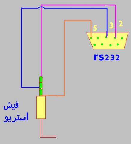

    نحوه آپگیرید ال سی دی های سامسونگ که usb دارند به ترتیبی است که در تاپیکهای دیگر توضیح داده شده با این تفاوت که پیغامهای داده متفاوت است. اما روش کلی همین است. فقط احتیاط های لازم را به عمل آورید تا مشکلی به وجود نیاید.
    اما در ال سی دی هایی که usb ندارند آپگیرید باید از طریق کابل مخصوص و از طریق پورت rs232 کامپیوتر انجام گیرد. برای ساخت این کابل نیاز به یک فیش استریو معمولی و یک فیش rs232 مادگی و مقداری سیم شیلد میباشد. نقشه ساخت آن هم در شکل زیر آورده ام.
