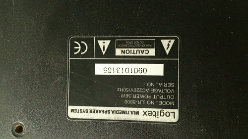

    پیش فرض اسپیکر لاجیتکس
    عکس واضحی از روی برد اسپیکر لاجیتکس مدل
    lLR-8800
    میخوام
