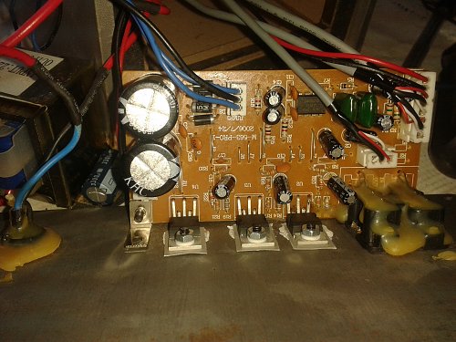

    درود این اسپیکر هیچ گونه صدایی نداشت 3 عدد ترانزیستور صدا رو تعویض کردم صدای بلندگوهای چپ و راست میاد ولی بلندگوی سابش کار نمیکنه انگشت خیس که روی پایه هاش میکشم صدای نیوز بلند از بلندگو سابش میاد برای اطمینان جاهای ایسی رو با بقلیش عوض کردم فرقی نکرد؟Click here to enlargeClick here to enlarge

    در ابتدا اون 3ثطعه که تعویض کردید ایسی امپلی هستش نه ترانزیستور
    ومعمولا tda 2030 بکار برده میشود!!

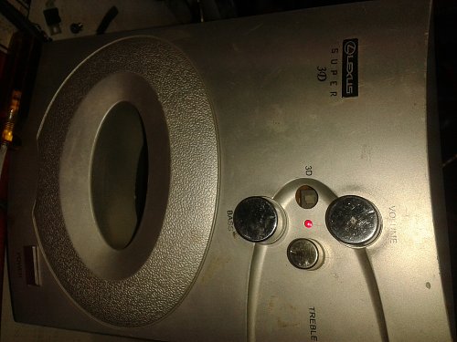

    در ثانی : چک کنید ولوم BASS دستگاه کار میکنه یا خیر ؟
    موارد رو انجام ونتیجه رو اطلاع بدید

    درود اره قبل از سوختن ایسیهای صدا کار میکرد مشتری بلندگوهای بزرگ بهش وصل کرده که این بلا سرش اومده درضمن امکان داره ایسی پری ایراد کرده باشه؟

    ایسی 4558 ولتاژمیاد 12- و 12+
    روی پایه های این ایسی فون دارید
    طبق گفته دوستمون چک کنیدولوم بیس سالم وبرای نتیجه بهتربرای یک لحظه ولوم بیسو یکسره کنید
    فون روی ایسی ساب هست یانه؟
    اگه فون باشه احتمال خرابی دربخش پری و ولومه.احتمال دیگه قطع بودن یکی ازسیم های پری به ولومه

    درود ایراد از ولوم بیس بود با اینکه سرویسشم قبلش کرده بودم دوباره ایرادش برگشته بود برای همین گولم زده بود تو بازارم گیرم نیومد یکسرش کردم.
