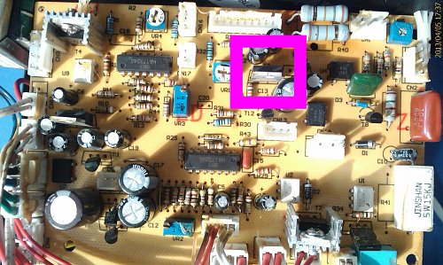

    ممنونم از شما دوستان بله المنت فابریکس سوخت و اینم اینجوری شده
    تریاک چیه دوست عزیز؟چجوری باید تستشون کنم عزیز؟

    93,358 سپاس از17,887 پست
    عزیز تریاک یک قطعه شبیه به ترانزیستور هست
    و پشت ان فلزی می باشد اگر عکس قرار دهید
    علامت می زنم

    ممنونم از شما اینم عکس
    عزیز چجوری باید تستش کنم؟

    این قطعه مانند یک SCR دارای سه پایه می باشد پایه های آن را با نامهای گیت آند اول و آند دوم که با G و MT1 و MT2 یا ( B1 و B2 ویا A1 و A2 ) نشان می دهند و فرق عمل کرد آن با تریستور این است که بعد از تحریک G دوپایه دیگر می تواند از هر دو جهت جریان را از خود عبور دهد و در واقع یک کلید AC می باشد . یعنی مانند یک کلید AC قابل کنترل می توان آن را در مدارات الکترونیک به کار برد . وتحت هر زاویه ای می توان با کنترل کیت فاز برق شهر را کنترل نمود .
    از این قطعه در مداراتی مانند دیمر در جاروبرقی جهت کنترل دور موتور استفاده می شود .
    نام این قطعه معمولا باBT شروع میسود ودر اکثر مدارات از Bt136 تا BTA 16استفاده میشود
    روش تست ترایاک
    ابتدا تعیین پایه های آن را به وسیله مولتی متر هیوکی 3007 توضیح می دهم . پایه G نسبت به پایه A1 در هردو جهت راه می دهد ونسبت به A2 در هیچ جهتی راه نمی دهد بنابراین A2 به راحتی مشخص می شود حال پایه ای را پیدا می کنیم که با تحریک آن در دوجهت دو پایه ی دیگر به هم راه دهد . آن پایه G است . در این روش توجه داشته باشید در هنگام تحریک باید ترمینالهای مولتی متر از دوپایه تست شونده قطع نشود و فقط یک لحظه بدون آنکه ترمینالها قطع شود عمل تحریک توسط یکی از ترمینالها انجام شود .

    دوست عزیز عکسی بهتر از این نداشتید ؟
    به هر حال من خودم یک عکس داشتم و
    تریاک را هم علامت زدم
    ضمنا مورد مهم تر اینکه سیمهای حرارت سنج
    دسته هیتر را درست نصب کردید ؟؟
    قطع نباشه ؟؟
