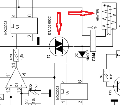

    سلام مجدد
    دوست عزیز keyantic
    آیا مدل هیتر شما 952 خالی هست یا پسوند داره مثلا A ؟؟
    صحفه نمایش حرارت داره یا ساده هست؟
    لطفا پاسخ بدید
    در مورد اینکه فرمودید بعد از در آورد تریاک هنوزم المنت داغ میشه !! به نقشه زیر توجه کنید
    این امر امکان پذیر نیست
    با خارج شدن تریاک مدار جریان المنت بکلی قطع خواهد شد
    احتمالا شما تریاکی که برای المنت بوده رو خارج نکردید
    یجای کار لنگ میزنه لطفا جواب سوالات رو بدید تا بهتر راهنمایی کنیم
