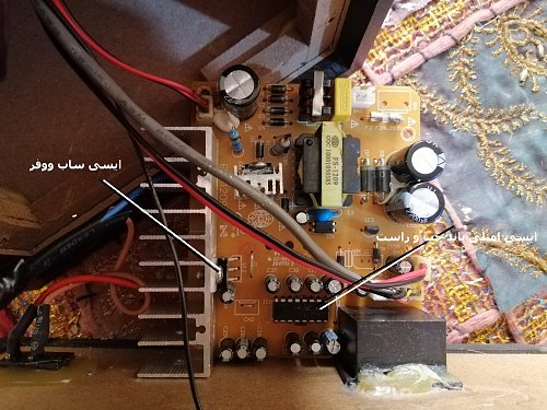

    با سلام خدمت دوستان عزیز
    یه اسپیکر تسکو هست کلا روشن نمیشه
    فقط صدای تاپ تاپ از بلندگو میاد
    نه دکمه هاش نه ریموت نه ال ای دی هاش روشن نمیشه
    عکس هاشو میفرستم
    دوستان اگه میتونن کمکم کنن
    تصاویر کوچک فایل پیوست تصاویر کوچک فایل پیوست IMG_20221222_125635.jpg   IMG_20221222_125642.jpg   IMG_20221222_125931.jpg

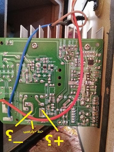

    درود ربرروی تصویر توضیح خواستم چک کنید وپاسخ بدید
    _؟ چندو لت داره ؟
    +؟ چندولت داره ؟
    نسبت به خط 0
    واینکه سیسام روروشن کنید وانگشت تون رو نمدار کنید واهسته به زیر ایسی امپلی که احتمالا 2025 هستش بزنید ببنید صدای نویز شدید پخش میشه ؟ اگ تو هردوباند شد که امپلی سالمه وهمینطور واسه ایسی ساب که احتمالا 2032 هستش همینطور تست کنید یاسد نیز حاصل از برخورد انگشتتون پخش بشه
