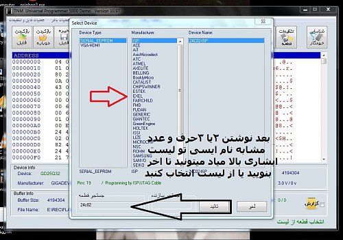

    2تا قسمت داره یکی جستجوی سازنده و کی هم جستجوی قطعه در این 2قسمت راهنمایی بفرمایید چی وارد کنم ممنون
  10. 2کاربر از sohrab26 بخاطر ارسال این پست مفید سپاسگزاری کرده اند:
    KIAN FAR (6th December 2022),M.Salehi  (8th December 2022)
    5,169
    16,133
    23,501 سپاس از4,937 پست

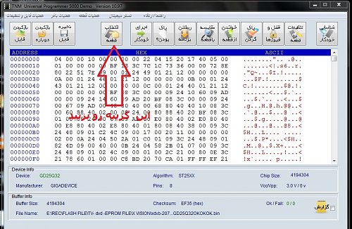

    Amo
    درود روی عکس توضی دادم
  12. 4کاربر از ASALAK بخاطر ارسال این پست مفید سپاسگزاری کرده اند:

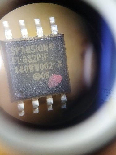

    ممنون ولی یه توضیح کوچک میخام که آی سی ایپرام گیرنده دیجیتال چه شماره ای باید در انتخاب قطعه وارد کنم
  14. نمایش تمام تشکر های sohrab26 در این پست:
    5,169
    16,133
    Amo
    گیرنده های دیجیتال عموما ایسی فلش 8 پین واید دارند نه ایپرام
    ایسی فلش کمی بزرگتر از ایسی ایپرام هستش
    وعموما با حروفgd شروع میشن مثل GD25q32
    ایسی فلش
    ایسی ایپرام
    مثلا 24C02
