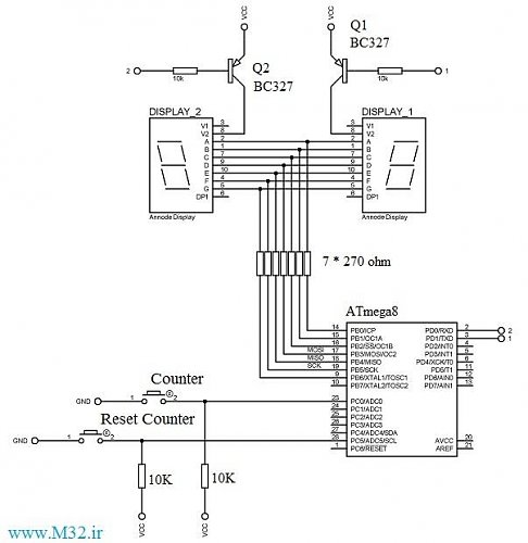

    شماتیک این پروژه از قرار زیر است:
    در شماتیک بالا به جای ورودی پالس از یک تک سوییچ استفاده شده است.
    میکروکنترلر استفاده شده برای این پروژه ATmega8 از خانواده AVR است. و جهت برنامه نویسی از Bascom AVR استفاده شده است.
    در این پروژه مقدار شمارنده در حافظه داخلی EEPROM ذخیره می شود تا تحت هر شرایط محفوظ بماند. برای صفر کردن شمارنده باید از کلیدی که برای این کار تعریف شده است استفاده شود.
