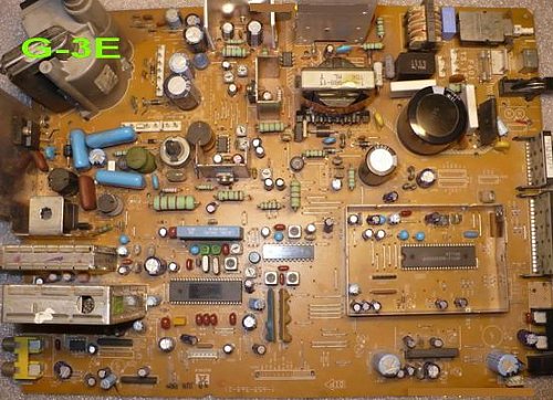

    نقشه و مانوئل سرویس تلویزیون سونی مدل : KV-2197M3 با شاسی : G-3E
    مدل : KV-2197M3
    با شاسی : G-3E
    Main - 1-653-363-21
    Micom - M34302M8-712SP
    Memory - 24C02
    SMPS - STR-S6307
    TR Chopper - 1-450-988-11
    SAW - SF5323
    Secam - CXA1214P
    Video - CXA1213BS
    VIF - CX20015A
    Vertical - µPC1488H
    Sound - BA5412
    Tuner - BT-RG321 1-693-120-11
    Tube - A51JUH71X
    FBT - 1-439-530-21
    HOT - 2SD1876

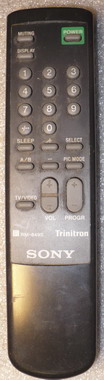

    REMOT: - RM-849S
    IC remote - µPD6600-E94, SO1778
    Other ICs - C4558C
