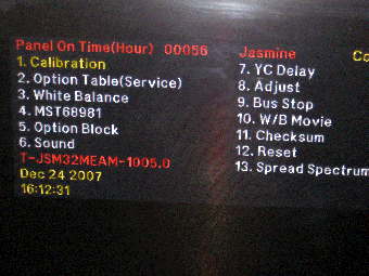

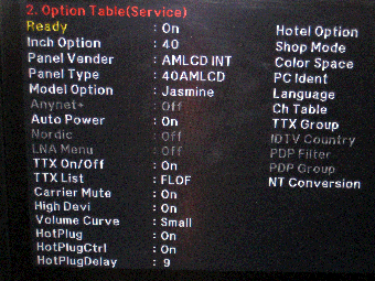

    پیش فرض عکس های منوی سامسونگla40d550k7rxtw
    مدل ال سی دی
    la40d475
    تصاویر کوچک فایل پیوست تصاویر کوچک فایل پیوست IMG2514A.jpg   IMG2515A.jpg   IMG2518A.jpg
    • نوع فایل: rar 40D475.rar (324.4 کیلو بایت, 52 نمایش)

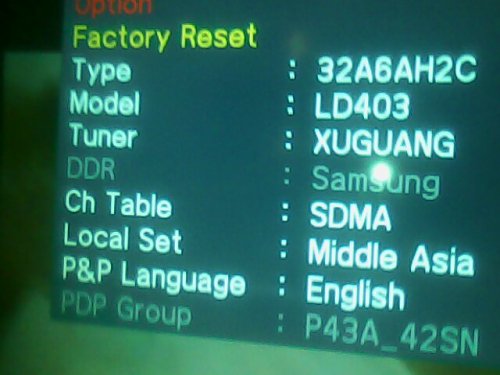

    مدل 32d403 Click here to enlarge
    • نوع فایل: rar 32d403.rar (501.3 کیلو بایت, 30 نمایش)

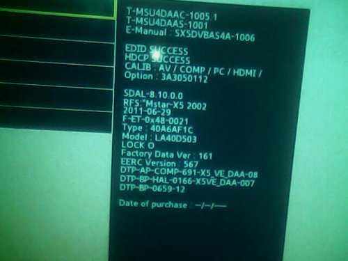

    پیش فرض عکسهایی از منو سرویس samsung lcd LA32C350D1

    باتشکر از شما همکار گرامی در خصوص قرار دادن منوی کد سرویسهای ال سی دی سامسونگ LA-40D550
    جهت بهره برداری سایر دوستان . فقط نکته ای که در عکسها مشاهده کردم در صفحه Option ، گزینه Tuner در این مدل حتما" باید روی SEC-ATV قرار گیرد . در غیر این صورت این دستگاه نه تنها قادر به دریافت کانالهای دیجیتال نمیباشد، بلکه کانالهای آنالوگ را نیز از دست میدهد. البته چون احساسم این بود که شاید دوستی با دست کاری کد سرویسها و بعد مراجعه به این عکسها به عنوان مرجع ، دچار سردرگمی بگردد، لازم دانستم این نکته را اعلام کنم.

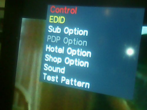

    پیش فرض پاسخ : عکس های منوی سرویسLCDوLED سامسونگ
    عکس منوی سرویس ال سی دی سامسونگ
    40a650Click here to enlarge
