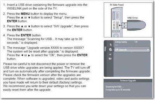

    پیش فرض روش ابگرید سری a650 وa750 با پنلهای amber -و ruby ماننده 32a750
    روش ابگرید سری a650 وa750 با پنلهای amber -و ruby ماننده 32a750 یا سایزهای بزرگتر از طریق usb
    1-فایل مربوطه را بصورت انزیپ داخل فلش کپی کرده وفلاش را داخل دستگاه قرار میدهیم
    2-وارد منوی تلوزیون شده وگزینه setup را انتخاب میکنیم
    3-وارد گزینه sw grade میشویم .(اینتر میزنیم)
    4-روی صفحه پیغام scan for usb ...it may take up to 30 second s ظاهر میشود که باید صبر کرده و منتظر پیغام بعدی باشید
    5-پیغام (version augradeversion ***x to ***x?the system will be reset upgrade ) ظاهر میشود که در این جا اگر عدد ورژن جدید از ورژن قدیمی بالاتر بود ok را میزند در غیر این صورت cancel را بزنید دستگاه بعد از ابگرید ریست شده وخاموش میشود وباید چند ثانیه صبر کنید ودستگاه را از برق در اورده وبعد از کمی به برق بزنید وروشن کنید .
    نکته :اگر عدد ورزن جدید بزرگتر از از ورژن قدیمی نباشد و ok را بزنید ممکن است مشکلاتی برای دستگاه بوجود بیاید .
    مهم:باید روی فلش مموری یک فولدر به نام mkt بسازید وسپس فایل ایپروم را درون ان کپی نمایید سپس ان را به دستگاه ال سی دی متصل نمایید .
