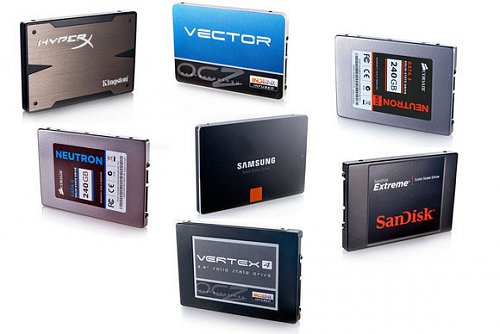

    دیسک-های حالت جامد (SSD)
    دیسک-های حالت جامد (SSD) از جمیع جهات به دیسک-های سخت سنتی شبیه هستند. این نوع از دیسک را با استفاده از پورت ساتا (SATA) به بورد اصلی (مادر بورد) وصل می-کنند (گرچه دیسک-هایی با پورت PCI Express نیز موجود هستند، که کارایی بسیار بالا و سرعت بی-نظیری دارند)، این دیسک-ها همچنین مانند هر محصول مشابهی دیگری کار ذخیره و بازیابی اطلاعات را به خوبی انجام می-دهند. با این وجود، در دیسک-های حالت جامد دیگر خبری از صفحات مغناطیسی یا هد خواندن و نوشتن نیست و حافظه-های فلش NAND جای آن ها را گرفته است، بدین ترتیب این دسته از دیسک-ها فاقد اجزای مکانیکی یا مغناطیسی معمول هستند.
    با حذف اجزای مکانیکی این دسته از دیسک-ها قادر به ارائه-ی کارایی به مراتب بهتری هستند. دیسک-های SSD را می-توان سریع-ترین دیسک-های ذخیره-سازی فعلی دانست. SSDها نه تنها سرعت بالایی در خواندن و نوشتن اطلاعات دارند، بلکه می-توانند به راحتی حجم بالایی از کار را در مدت زمان بسیار کوتاهی انجام دهند.
    در حالی که سریعترین دیسک-های سخت سنتی تنها می-توانند با سرعتی معادل 200 مگا بایت بر ثانیه و سرعت دسترسی چند میلی ثانیه کار کنند، سریع-ترین دیسک-های SSD دارای سرعت بیشینه-ی 550 مگا بایت بر ثانیه (یا بیشتر) در بستر ساتا هستند، در حالی که سرعت دسترسی به اطلاعات در آنها تنها کسری از میلی ثانیه می-باشد. به طور خلاصه می-توان توصیه کرد که از دیسک-های SSD باید در سیستم-های بسیار سریعی که می-بایست پاسخگویی بالایی داشته باشند بهره برد، رایانه-هایی که نیازمند زمان بوت (بالا آمدن سیستم) بسیار کم، اجرای سریع برنامه-ها و سرعت فوق-العاده در نقل و انتقال فایل-ها می-باشند.
    یکی دیگر از مزایای قابل توجه دیسک-های SSD ماندگاری آنهاست. از آنجایی که چنین ابزارهایی فاقد اجزای مکانیکی هستند، به همین خاطر نسبت به آسیب-های ناشی از جابجایی یا لرزش مصون می-باشند. برای مثال اگر رایانه شخصی یا لپ-تاپ شما به روی زمین بیفتد، مسلماً یکی از مهمترین بخش-هایی که خراب می-شود دیسک سخت سنتی آن است. این در حالی است که دیسک-های حالت جامد (SSD) از این مورد در امان هستند.
    البته تمامی این مزایا به این معنی نیست که دیسک های حالت جامد (SSD) فاقد نقطه ضعف هستند. یکی از مهمترین معایب این دسته از دیسک-ها قیمت بسیار بالای آنهاست به گونه-ای که نسبت هزینه به هر گیگا بایت فضا در چنین دیسک-هایی در مقایسه با دیسک-های سنتی سر به فلک می-زند.
    جالب است بدانید که هزینه این میزان فضا (هر گیگابایت) بر روی دیسک-های حالت جامد در حدود 70 سنت تا 1 دلار است در حالی که در دیسک-های سنتی تنها چند سنت ناقابل باید بپردازید. از سوی دیگر دیسک-های حالت جامد دارای فضای محدودی هستند و به گنجایش دیسک-های سنتی عرضه نمی-شوند. محبوب-ترین SSDها دارای ظرفیتی معادل 120 تا 256 گیگا بایت هستند و ظرفیت-های 512 گیگا بایت تا 1 ترا بایت آن قیمتی نجومی دارند.
    کارایی دیسک-های حالت جامد با توجه به میزان فضای اشغال شده-ی آنها متفاوت است. یعنی اگر دیسک حالت جامدی کمتر اشغال شده باشد به مراتب بهتر عمل می-کند. قابلیت حذف کردن فایل-های زائد که از آن به TRIM یاد می-شود می-تواند به بازیابی کارایی دیسک-های اصطلاحا «کثیف» کمک شایان توجهی کند، گرچه لازم است تا این قابلیت از سوی سیستم-عامل نیز پشتیبانی شود (خوشبختانه ویندوز 7 و 8 مایکروسافت از این قابلیت به خوبی پشتیبانی می-کنند). از آنجایی که فضای موجود در این دیسک-ها به نسبت کم است و میزان پربودن دیسک بر کارایی-اش تاثیر می-گذارد، بسیاری از کاربران ترجیح می-دهند فایل-های معمولی نظیر انواع اسناد، فیلم یا موسیقی خود را در دیسک-های سنتی جای دهند.
    از دیگر معایب دیسک-های SSD می-توان به خراب شدن بدون علامت آنها اشاره کرد. موردی که در دیسک-های سخت سنتی می-توان با کمک نشانه-ها و علائم موجود (سر و صدای دیسک سخت) به وجود آن پی برده و حداقل از فایل-های حساس نسخه پشتیبان تهیه کرد.
    دیسک-های حالت جامد را می-توان بهترین گزینه برای خوره-های رایانه دانست که همیشه به دنبال بالاترین کارایی ممکن هستند. اگر کار با چند دیسک برایتان مشکل نیست و بودجه محدودی دارید، بهتر است از ترکیب یک دیسک سخت سنتی و SSD استفاده نمایید، تا از مزیت-های هر دوی این دیسک-ها بهره ببرید. پس توصیه می-شود که سیستم-عامل و برنامه-هایی که بیشتر از همه با آنها سر و کار دارید را بر روی دیسک حالت جامد بریزید؛ در حالی که از دیسک سنتی برای ذخیره-سازی سایر فایل-ها بهره ببرید. البته نکته-ای که در این بین وجود دارد این است که کار با چند دیسک برای کاربران عادی قدری پیچیده است.
