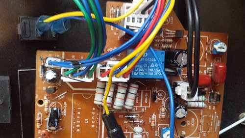

    بهتر عکسی از برد قرار دهید .

    با تشکر از دوستان درست شد Click here to enlargeالمنتم کمی کوتاه بوده در کل معایب با تعویض ترایاک و دو ترانزیستور 8050 و شستشوی مدار در ست شد میشه برای تست دوسر سیم سنسور را در نقطه ای به هم وصل نمود . خود سنسور رو گرما دادم دیدم با افزایش دما مقاومت کم میشود مقاومت درسنسور در هوای آزاد برابر با 3 اهم بود و با حرارت دادن به 0.3 اهم رسید نتیجه گرفتم با اتصال مستقیم سیمهای سنسور باید دمای سنسور تا یک نقطه خاص افزایش یابد و دمای المنت در دمای خاصی ثابت بماند.Click here to enlarge
