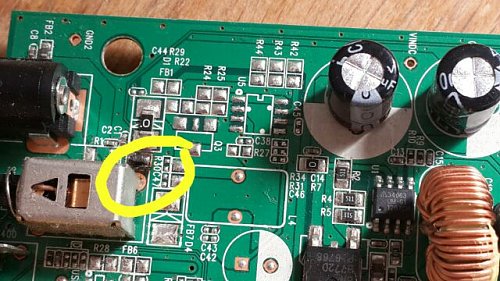

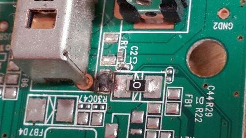

    سلام خدمت همه ی دوستان واساتید محترم
    چند روز پیش مودم دوستمو گرفتم ولی اداپتورشو نداشتم بایه اداپتور دیگه که تقریباولتاژش برابر بود فقط یک ولت تفاوت داشت زدم روشن شد بعد از 3 ثانیه یه نور قرمز از تهش بلند شد دیگه روشن نشد باز کردم دیدم یه قطعه smd سیاه شده فک کنم مقاومته ممنون میشم اگه مقدارشو بهم بگین Click here to enlarge

    دوست عزیز مقاومتهایی که در ورودی هستند معمولا
    فیوزی هستند
    شما نام و مدل دستگاه را هم اعلام کنید تا ببینیم
    نمونه دستگاه را داریم یا نه

    با سلام....بله قطعه مورد نظر مقاومت هست و برای فهمیدن مقدار لطفا مدل دقیق مودم را بنویسید.....با تشکر

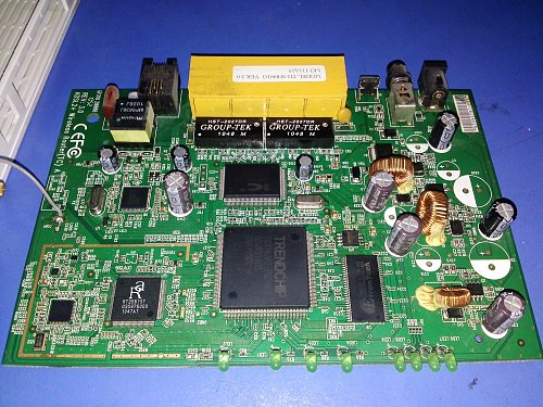

    من از این مودم دارم ولی ظاهرا
    مدارها خیلی با هم فرق داره
    اینم عکسی از برد

    البته برای این مورد من با یک سیم دو طرف مقاومت رو به هم وصل کردم مودم روشن شد میخاستم بدونم ایا میشه از همون سیم یا مثلا یک مقاومت دیگه تقریبا هم سایز اون استفاده کرد و اصن این مدار ها چقدر دقیق هستند و بود و نبود این قطعه ی کو چولو ایا تاثیر چندانی بر قطعات دیگه میزاره

    بله اون مقاومت فيوزي بوده شما هم بهتره بجای سیم از یک مقاومت زیر ده. اهم با همون سایز استفاده کنید

    همانطوری که در پست شماره 2 عرض کردم
    مقاومتهای ورودی اداپتور معمولا فیوزی
    هستند
    به جای ان حتما از مقاومت فیوزی SMD
    استفاده کنید نه مقاومت معمولی
    چرا که یه بار دیگه اتصالی صورت بگیره
    کار دستگاه تمام هست
    ضمنا
    مواقعی که قطعه را نمی توانید شناسایی
    کنید یا باید نقشه داشته باشید
    یا باید مثل الان حدس بزنید
    یا اینکه
    لوکیشن قطعه را نگاه کنید کمک زیادی
    می کنه چون مشخص میشه قطعه خازن هست
    یا مقاومت یا دیود
    وقتی این موضوع مشخص شد که مقاومت هست
    از بالاترین مقدار مقاومت شروع به تست
    کنید و کم کم مقدار را پایین بیارید
    تا مقدار مقاومت مناسب را پیدا کنید
    این تنها راهی هست که عرض کردم

    پس اگر از یک مقاومت فیوزی smd ده اهم استفاده کنم مشکلی پیش نمیاد
