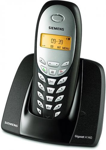

    سلام دوست عزیز
    این تصویر گوشی شما هست

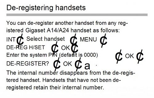

    تو دفترچه راهنمای انگلیسی که براش پیدا کردم این روش رو برای ست کردن گذاشته
    تست کنید
