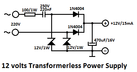

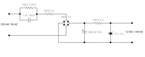

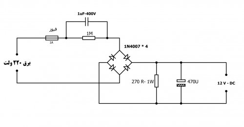

    سه تا مدار براتون میزارم همشون برای راه اندازی رله مشکلی ندارن

    دوست عزیز گفتم که باید 12ولت باشه m.salehi عزیز ممنونم ولی این مدارات امپرشون پایینه جواب نمیده چون باید مدارروهم تغذیه کنه که حدود 200 میلی فقط اون جریان میکشه
    اگه نقشه دیگه دارین که حتی باایسی باشه وکوچک وکم حجم لطف کنین تشکر

    مدار اخریو درست کردم جواب نداد چرا؟
