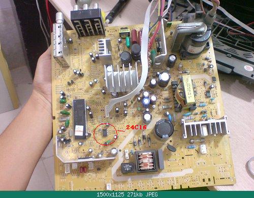

    با سلام و خسته نباشید خدمت اساتید محترم و همکاران گرامی
    لطفا اگه فایل ایپرام تلویزیون شهاب مدل ct-sh21h91usaرا دارید محبت فرمایید متاسفانه شماره شاسی رو پیدا نکردم عکس گذاشتم

    پیش فرض درخواست ایپرام تلویزیون شهاب
    هوالعلیم
    باسلام اینم فایل شما تقدیم به شما
    در عکس ذیا ایسی ایپرام رو مشخص کردم24C16

    دوست عزیز مدلی را که نوشته اید را
    دوباره بررسی کنید ببینید اشتباه
    تایپ وجود نداشته باشه ؟؟
    ضمنا پست شما به بخش درخواست فایلهای ایپرام
    منتقل شد
    لطف کنید از این پس در بخش اپلود فایلها
    درخواست نکنید
