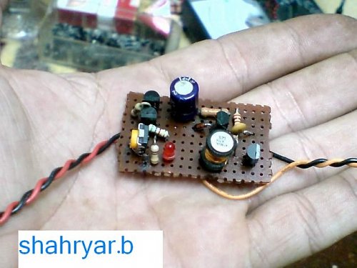

    این یک مدار تبدیل ولتاژ 1.5 ولت به ولتاژ بالاتر تا حدود 10 ولته و برای شارژ موبایل در جایی که به برق دسترسی نیست ایده آل است در عکس زیر نمونه آزمایشی خودم رو براتون میذارم

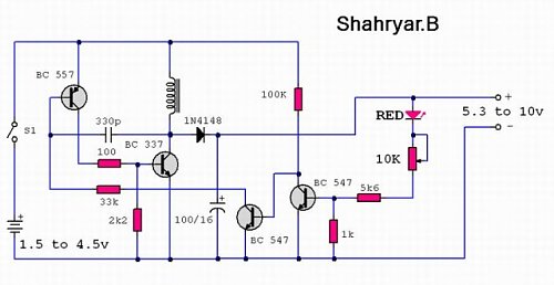

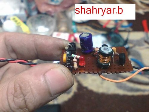

    اینم نقشه شماتیک مدار برای ساخت چوک اون 70 دور سیم 0.30 روی یک بوبین فریت که برای بهتر دیدن اون براتون عکس دیگه ای گرفتم که بعد از نقشه شماتیک مدار اونو قرار میدم
    led مدار را قرمز انتخاب کنید مدار با ورودی 1.5 الی 4.5 ولت کار میکند و با چرخاندن پتانسیومتر از 5.3 تا 10 ولت خروجی پیدا میکند اینم عکس دوم که از مدار گرفتم تا بوبین را بهتر ببینید
    البته لازم نیست تکرار کنم این مدار خروجی زیادی ندارد و دوستان انتظار راه اندازی مدارات پر مصرف را با آن نداشته باشند
