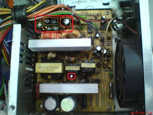

    دوستان من یه پاور 350 وات مدل Segal دارم.
    مشکل این هست که گاهی اوقات به شدت داغ می کنه در حدی که بوی قطعات داغ کردش میزنه بیرون (فنش هم خوب کار می کنه.)کلا بازش کردم بعد روشن کردم (مربوط به تحویه نیست).یک خازن با سر باد کرده هم توش داره.
    6.3 ولت - 2200 میکرو
    در عکس خازن رو مشخص کردم.بنظر دوستان مشکل چیست؟!

    باسلام دوست عزیز
    خازن های قبل چاپر و خازن های صافی بعد چاپر را تعویض نمایید
    از خازن مرغوب استفاده کنید . کل مدار را نیز شارژ لحیم و سرویس نمایید
    از سلامت فن نیز اطمینان حاصل نمایید
    تست ونتیجه را نیز اعلام نمایید
