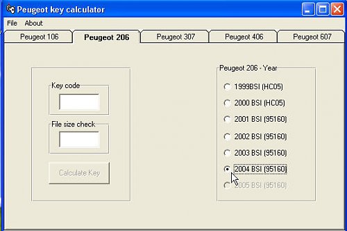

    به جای کد علامت سوال میدهد باید چکار کنی

    شما بايد در اين قسمت گزينه 2004
    رو تيك بزنيد

    سلام:اقای دهقان برای نصب این نرم افزار در این صفحه که در عکس زیر مشخص کدام گزینه باید انتخاب کنیم
    روی عکس کامپوتر کلیک کنید

    دوستان شما فایل رار شده رو باز کنید و از داخل اون نصب کنید و هنگام وارد کردن کد سخت افزارتون وارد کیجن کد رو بدون فاصله هاش وارد کنید - آنتی ویروی نود32 و ... کیجن رو ویروس میشناسند
    البته بوده برنامه هایی که من از سایت گرفتم ویروس جدی هم داشته...
    اما بندرت
    بنده این برنامه رو دیروز چک کردم با 206 ایسیو والو شیاردار و مدل 87 و کد رو توپ و دقیق بهم داد با فایل bsi
    زمانی علامت سئوال میده که bsi درست انتخاب نشه - من آخرینو انتخاب کردم
