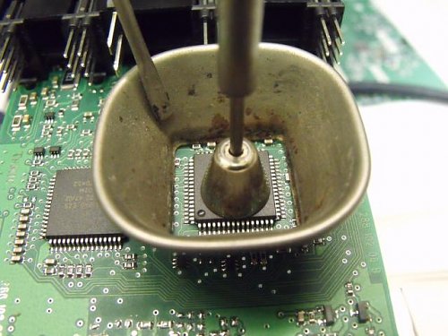

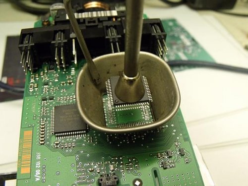

    آشنایی با هیتر مادون قرمز
    و اما هیتر مادون قرمز! (Heater Infra Red)
    قبل از اینکه به معرفی این ابزار جدید بپردازیم، مطلبی پیرامون برخی از اشکلات و معایب هیترهای موجود در بازار خواهم نوشت که در ادامه اهمیت دستگاه جدید را بیشتر نمایان خواهد کرد.
    بزرگترین مشکل برای تعمیرکاران و مهندسانی که از هیتر استفاده میکنند، این است که در برخی از موارد به دلیل تنظیم نبودن باد دستگاه و یا اشتباهاتی که در هنگام کار پدید می آید، باد دستگاه باعث پرش قطعه و یا قطعات مجاور قطعه معیوب و یا در حال نصب میشود که این مسئله به خودی خود میتواند باعث پدید آمدن خسارات غیر قابل جبرانی شود. به همین دلیل مهندسان طراح ابزارهای الکترونیکی برای رفع این نقیصه تلاشهای بسیاری نمودند ، که در نتیجه، این تلاشها به پدید آمدن نوع جدیدی از هیترها منجر شد.
    تکنولوژی ساخت در نسل جدید هیترها (مادون قرمز) دچار تغییر و تحولات عظیمی شده است و میتوان گفت که اساس کار این هیترها با نمونه های قدیمی آن زمین تا آسمان تفاوت دارد! در این هیترها گزینه باد (جریان هوا) به کل حذف شده و برای ایجاد گرما از یک نیمه هادی مادون قرمز استفاده شده است. این یعنی اینکه منبع گرمایی دستگاه نور متمرکز شده مادون قرمز است. یک چیزی تو مایه های لیزر، البته با شدت و قدرت کمتر!!! همچنین برای افزایش دقت و ظرافت کار میتوان این هیترها را به کامپیوتر (PC) و یا کامپیوترهای قابل حمل (Laptop) وصل نمود و کنترل المان ها و کمیت ها را به کامپیوتر سپرد! در ادامه وجود یک پایه نگهدارنده بسیار ظریف و دقیق باعث گردیده که نتیجه کار بینهایت با دقت و ظرافت بالا همراه شود، به نحوی که کیفیت کار را به نحوه چشم گیری افزایش می دهد. وجود چنین امتیازاتی به تنهایی موجب میشود که مهندسان و تعمیرکاران حرفه ای گرایش روز افزونی در استفاده از این دستگاه پیدا کنند. در ادامه سایت شرکتی را معرفی خواهم کرد، که نمونه های بسیار عالی و با کیفیتی از این ابزار جدید را تولید کرده است. کشور سازنده این دستگاه ها آلمان می باشد، در نتیجه قیمت تمام شده و قابل ارائه این محصولات ارزان نخواهد بود! پس بهتر است منتظر نمونه های چینی این ابزار در آینده ای نزدیک باشیم! در پایان باید اشاره کنم که این دستگاه هم اکنون توسط یکی از دوستان وارد بازار ایران نیز شده است که برای دریافت اطلاعات بیشتر میتوانید به بازار مراجعه کنید و یا در این انجمن کلمه هیتر را جستجو نمایید!
    سایت یکی از سازنده های این هیتر
    PDR IR Rework | BGA Rework Station | BGA Rework | BGA Rework System
    راهنمای دو تا دستگاه از این نوع هیتر
    قیمت و مشخات یک دستگاه از این نوع که در ایران عرضه میشود
    Plaza.ir | هیتر مادون قرمز ياکسون YX-862D | Yaxun YX-862D
