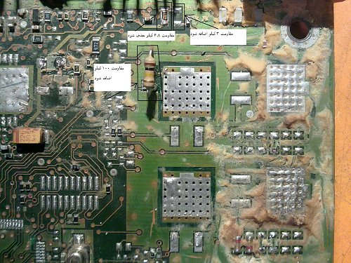

    Click here to enlarge نوشته اصلی توسط mtco Click here to enlarge
    شرمنده روی نقشه cpd4 مربوط به کولر میشه منظور همونه؟
    سلام:درست پایه مورد نظر مربوط سوییچ سه مرحله ای سیستم تهویه مطبوع (کولر)هست شما فقط طبق توضیحات داده شده در عکس عمل کنید نیاز به قطع کردن پایه cpd4نیست
