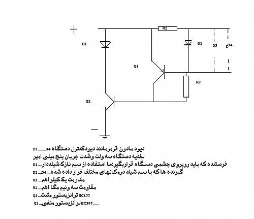

    مدار ساده ای طرح کردم که با ان می توانید یک رسسسیور را از چند مکان فرمان دهید.
    درواقع مانندکابل نوری پالسها را از یک سو دریافت و به سوی دیگر منتقل میکند
    امیدوارم مفید باشد.مدار از دوترانزیستور معمولی دو مقاومت ودودیود مادون قرمز تشکیل شده که در دسترس همگان باشد

    این مدارو شما خودت ساختی و ازش خوب هم گرفتی؟
    درضمن چرا توی توضیحات قطعات اشتباه وجود داره میشه اصلاحش کنی
    یکجا نوشتید D1 تا D4
    یک جا نوشتید D2 تا D4
    یک جا هم نوشتید D1
    ممنون

    بادرود و پوزش
    در پاسخ به پرسش شما این مدار طرح شدوازمایش گردید
    توجه کنید چون در ورودی وخروجی مدار از تقویت کننده استفاده نشده حد فاصله D1از چشمی رسسسسسیوردو سانتیمترو حد فاصله D2از کنترل حدودده سانتیمتر باشد
    همانگونه که توضیح داده شد مدار حامل پالسهای ارسالی از کنترل به رسسسیور است
    دیودهایD1وD2وD3وD4دیودهای مادون قرمزمیباشند همانند دیودهای کنترل رسسسیورها.
    D1فرستنده پالس وD2وD3وD4گیرنده که در مکانهای مختلف میتوانند قرار بگیرند
    اگر پرسشی باشد در خدمتم
    طرح ویرایش شد با پوزش
